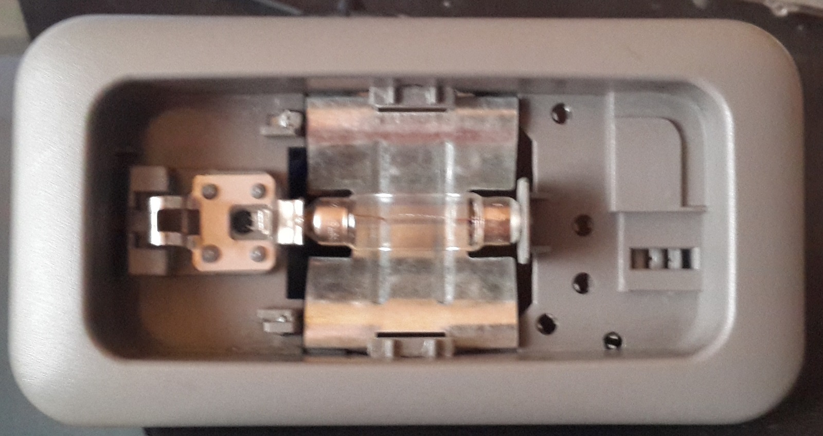

				Выложите пож. фото плафона освещения салона, предыдущий владелец снял деталь, не пойму какую, фонарь не работает.

				так выклюсатель не работает. есть и лента, и лампочки.

				Я купил за 50грн и хочу поставить допол. в багажнике
см. на мое фото и вы видите что не хватают деталы !
		металлист Италомафиози Возраст: 56 Знак зодиака:  Зарегистрирован: 02.07.2013 Сообщения: 1123 Откуда: Украина,Харьков. Авто: 1,4 16V CNG Turbo. 88kW 120PS
				Добавлено: Вт Июл 14, 2015 00:28     Заголовок сообщения:
				На этом плафоне нет крышки-рассеивателя.
Она же выполняет роль кнопки-толкателя для контактной группы,коммутирующей цепь питания лампы.

				крышка есть, я ее не фоткал просто, а вот пружинки нет. где вы за 50 грн нашли, мне в днепре на базаре от 250грн б.у. под заказ озвучили?

				Зліва  немає пластмасового  роліка....(рухається  вверх-вниз)
