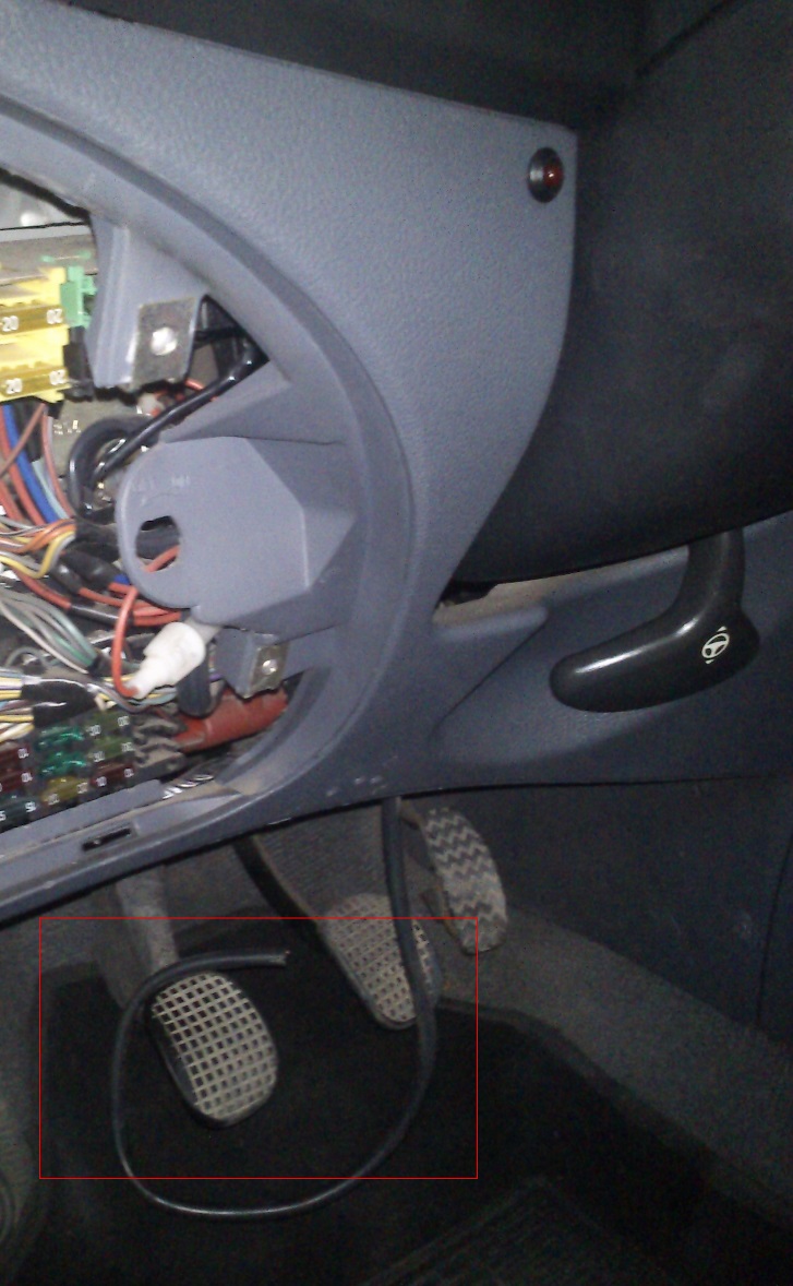

Здравствуйте. Сегодня обнаружил спрятанный под панелью над педалями вот такой вот обрезанный кабель (виден на фото). Подскажите пожалуйста какой это может быть кабель и от чего? Есть подозрения что от сигнализации предыдущего владельца. Но кроме ключей при покупке ничего не было. Блок сигнализации не удалось найти. Только этот кабель который идет вроде как в блок предохранителей. Заранее благодарен за подсказки.

На этом проводе, в конце должна быть лампочка, которая вставляется в приборку в правом нижнем углу и она зачем то повторяет сигнал аварийки еще и на приборке, помимо стандартных стрелок. У меня так, попробуй подцепи к ней лампочку и включи аварийку, если не замигает, то хз, но думаю это оно

еще одно фото самого провода

Я говорю, попробуй подсунь лампочку или тестер подключи и аварийку клацни. На фото не видно что внутри, отсвечивает

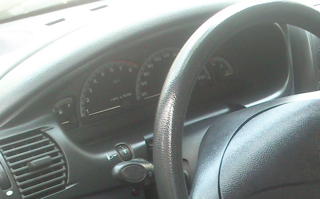

Честно говоря не в курсе, но у меня стояла приборка бравовская, там такой не было, не моргала, а потом я все внутрености перекинул из мареи к себе, год машины тоже 96, но приборка немного отличалась от моей, так вот там такая есть. Я когда машину собирал после покраски, тоже не мог сначала понять что за провод длинный в конце с лампочкой, потом до меня дошло, вставил на место. Сфоткай приборку, я тебе скажу такая у меня сейчас или была до этой.

Да, такая у меня была, на ней не было у меня такого. Тогда хз, может и у меня на старой проводке был отрезан этот провод.

После замены панели приборов общий километраж не меняется?
p.s. я не уверен, что стоит родная панель, так как машина 99го года, а на задней части приборной панели есть цифры "96"..
