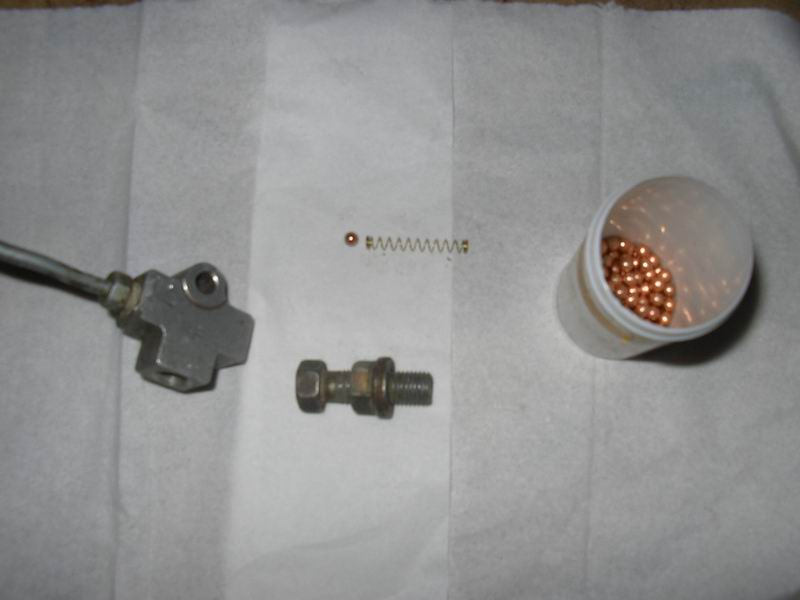

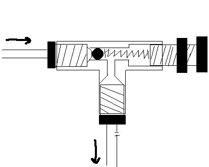

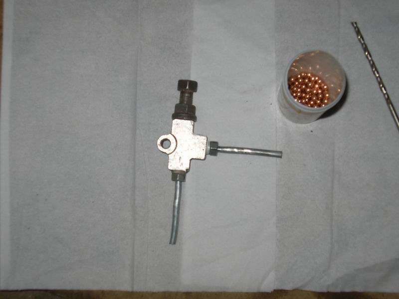

На прошлой неделе сделал себе механический бустконтроллер из подручных средств Laughing
Было затрачено: тормозной тройник для аффтамабиля ВАЗ (50 рублей), тормозная трубка (20 рублей), нашел в гараже маленький стальной шарик (бесплатно) и пожертвовал авторучкой для изъятия пружинки.
Стандартный избыток был почему-то 0.4 бара, и машинко ехало немного быстрее 16-ти клапанной десятки. Сейчас сделал избыток 0.9 бар - теперь тачко валит адски Twisted Evil

Куда именно оно подключается?
Двиг нормально работает, мозги не дуреют?

Так как на уне не МАП а МАФ стоит, а бустконтроллер частично стравливает посчитанный воздух в атмосферу. Вот и интересно как ведет себя двиг.

Бустконтроллер это девайс, позволяющий турбине задувать избыток выше стандартного. Избыток контролируется вестгейтом, и если бустконтроллера нет, то он в моем случае стравливает давление уже на 0.4 бара.
DIN - это не клапан овербуста, не надо путать. Я так понимаю ты имел ввиду штатный блоуофф - он у меня стоит.
ЕжЫк - он подключается в разрез между штуцером улитки и вестгейтом. Мозги не дуреют, штатный мозг как раз расчитан до 0.9 бар Laughing
Godfather - турбине от этого ничего плохого не будет, она как дула, так и продолжает дуть. Вот с перебором буста можно очень легко убить двигло, но пообщавшись с мотористом он меня заверил, что на таком бусте двигателю ничего страшного не будет (а он построил не один двигатель и сейчас распиливает запасную голову для моего двигателя Twisted Evil )
