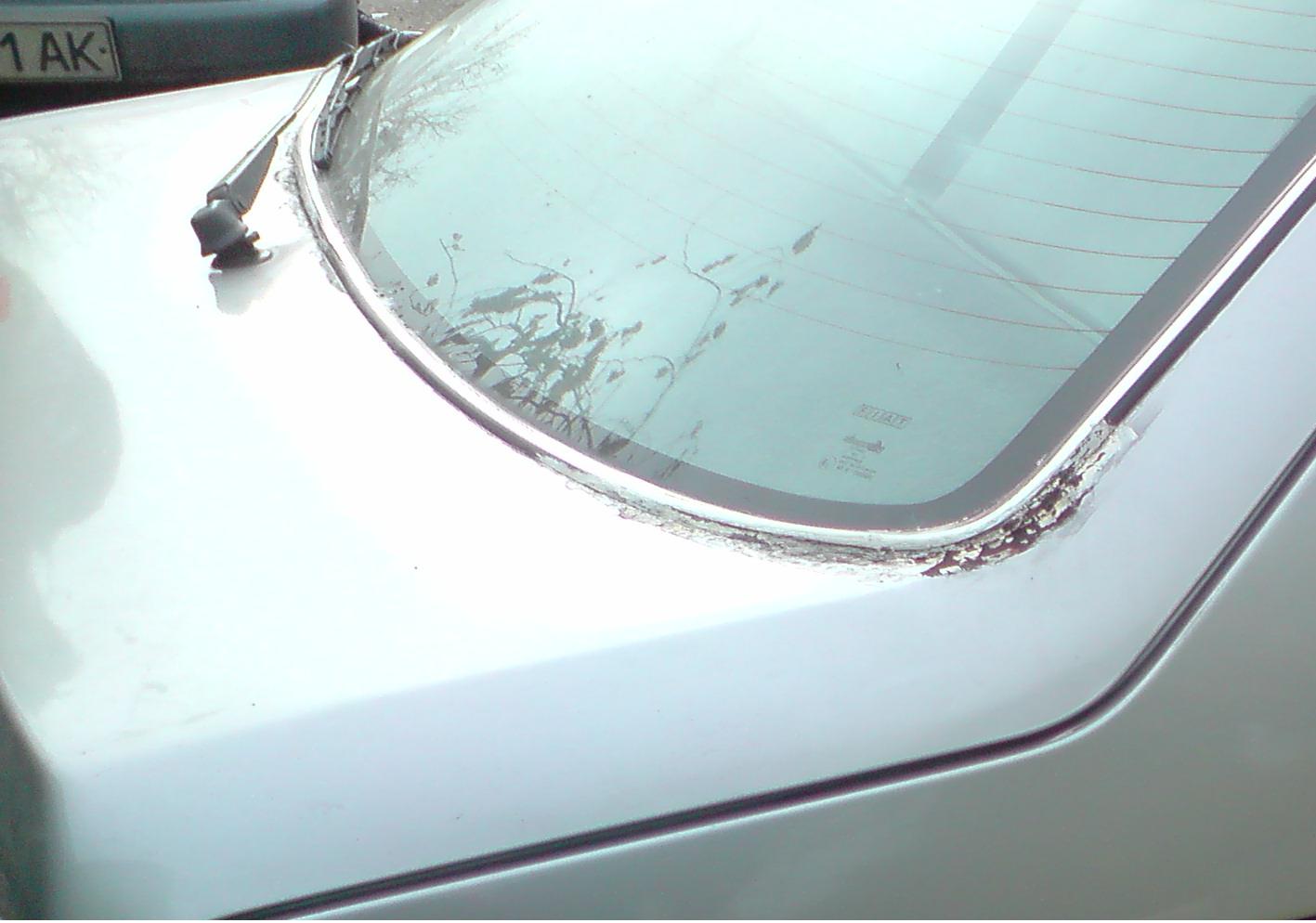

Ребята скажите что с этим делать?
это наверно начало ржаветь?

Конечно нАчало, и вероятно под резинкой уже нет металла. А если сдирать краску подчистую, то ржавчина наверняка распостранилась ещё на 1-2 см вокруг от видимого вздутия. Если коррозия сильная, то гнить начала и внутренняя панель кузова(которая смыкается по кромке с наружной). Смотреть на это нечего, надо сдирать и закрывать антикором или грунтом. В идеале вынимать стекло. Если эта машина кандидат к покупке, то проверь этот участок шилом в нескольких местах, возможно будет о чём поторговаться

Опухоль требует хирургического вмешательства

Судя по фотке, если в этом месте посильнее придавить - проткнется пальцем.Если такая ерунда - внимательно смотри днище. Там местами может быть еще хуже. Проблемное место старой Кромы - задняя часть, под сидением задних пассажиров и дальше к багажнику. А также пороги. Я искал товарищу машину, посмотрели штук 5 Кром. У всех примерно одни болезни. Что характерно - неопытным глазом на днище тяжело определить прогнивший металл, так как обычно там слой заводкой, похожей на резину изоляции (если не варилась конечно) + антикор. Ничего не понятно, пока не начинаешь тыкать отверткой в подозрительные участки. Лучше на просмотр взять с собой автослесаря. Тот безошибочно такие места вычисляет.

это можно восстановить? или надо покупать новую крышку?

Все можно восстановить, если иметь сварщика-ювелира. Крышка не знаю сколько стоит, но наверное не очень дорого, однако ее скорее всего придется красить. Это тоже деньги.

CromaВОД, крышку в данном случае варить не стоит, можно восстановить жестью с эпокс. клеем или шпаклёвкой, содержащей стекловолокно. А вот красить однозначно придётся, как говорит Demian

Судя по ржавчине - больше года назад красилась - 100%. Крома - стильный хороший автомобиль, но их время прошло. Действительно живых Кром осталось очень мало.

В Одессе на разборках Кром хватает. CromaВОД если хочеш делать для себя, проедься по разборкам и найдеш нормальную крышку багажника в своем цвете. Я не думаю,что она дорогая,зато гемороя будет намного меньше и потраченного дором времени,сил и средств,а красить всеравно потом прийдется.

Крышка багажника на разборке от 40 до 80$
СообщениеДобавлено: Пн Ноя 17, 2008 00:11    Заголовок сообщения: Ответить с цитатой
разбирать всё и варить - выготавливать - красить Laughing
