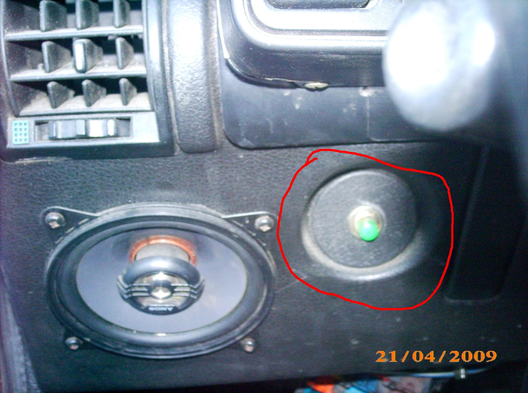

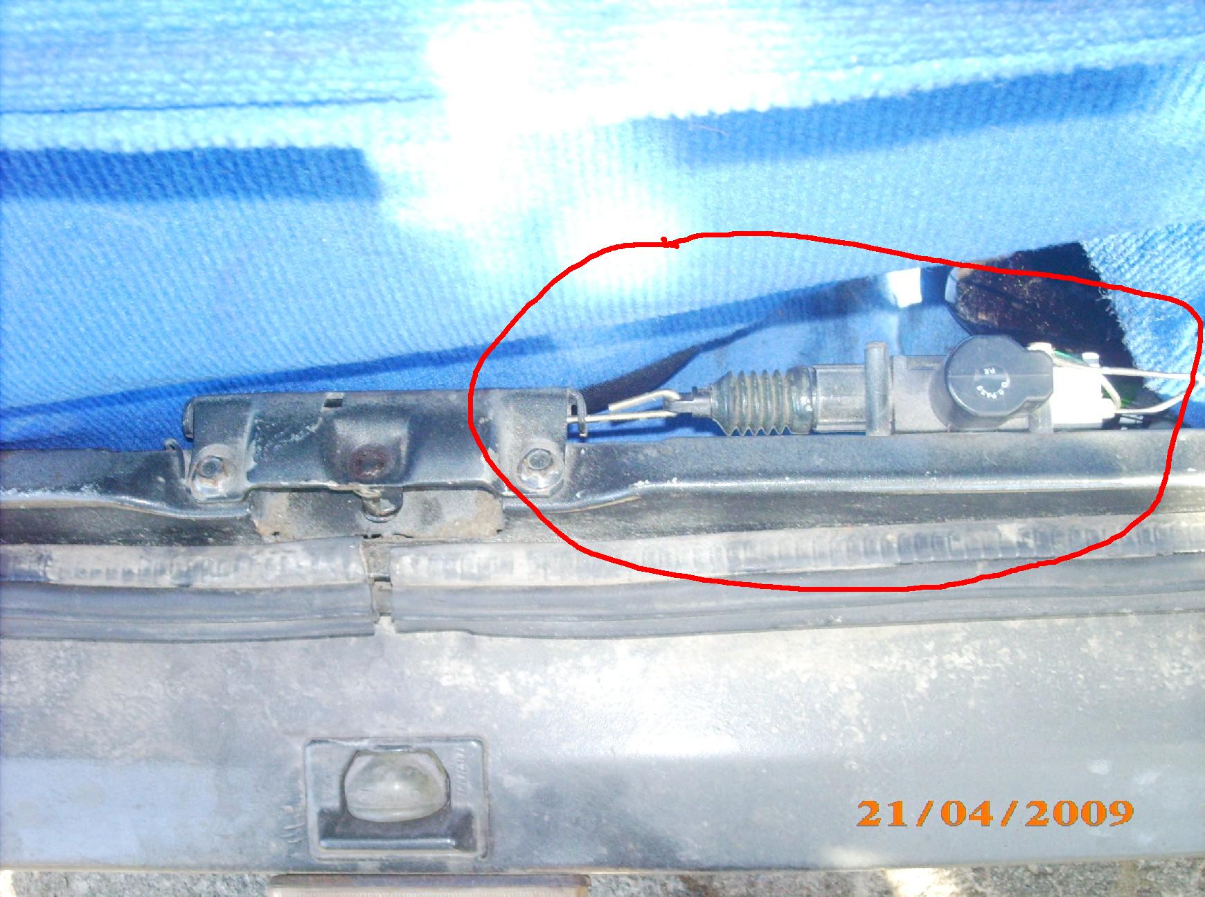

я себе поставил
кнопка замка
 Просмотрено:  577 раз(а)
сам замок
 Просмотрено:  398 раз(а)

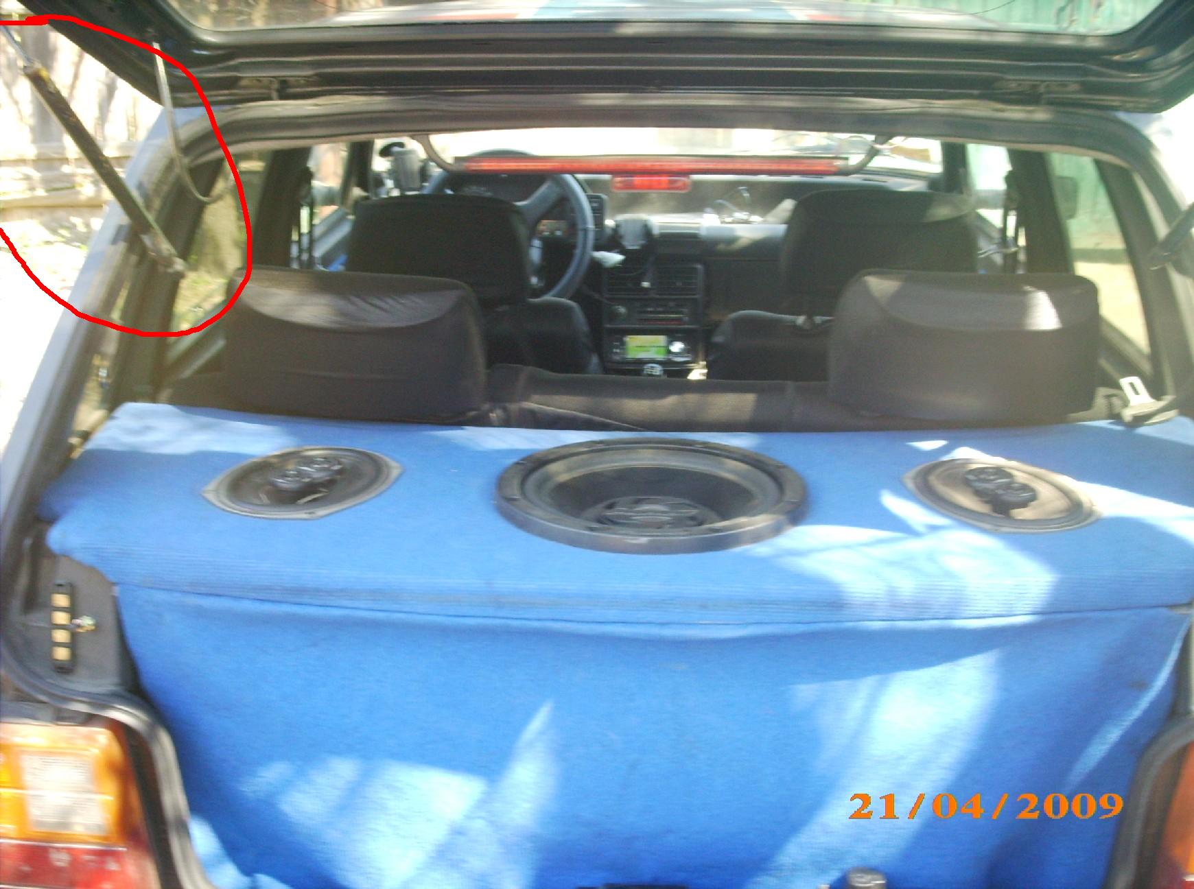

и еще я поставил второй амортизатор чтобы дверь сама подымалась.
есть мысль сделать тоже и с капотом там тросик тоже задолбал.
 Просмотрено:  425 раз(а)

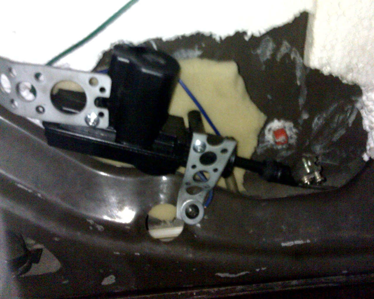

Тоже поставил замок. Управление с кнопки в салоне и с брелока.
 Просмотрено:  352 раз(а)
