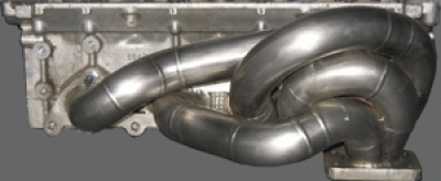

ну дык у меня так же Smile
Ставь такое и будет тебе щастие

СообщениеДобавлено: Чт Июн 11, 2009 13:58    Заголовок сообщения: Ответить с цитатой
Shocked резину жалько

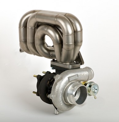

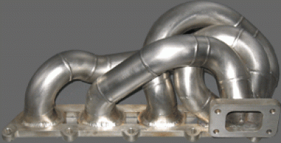

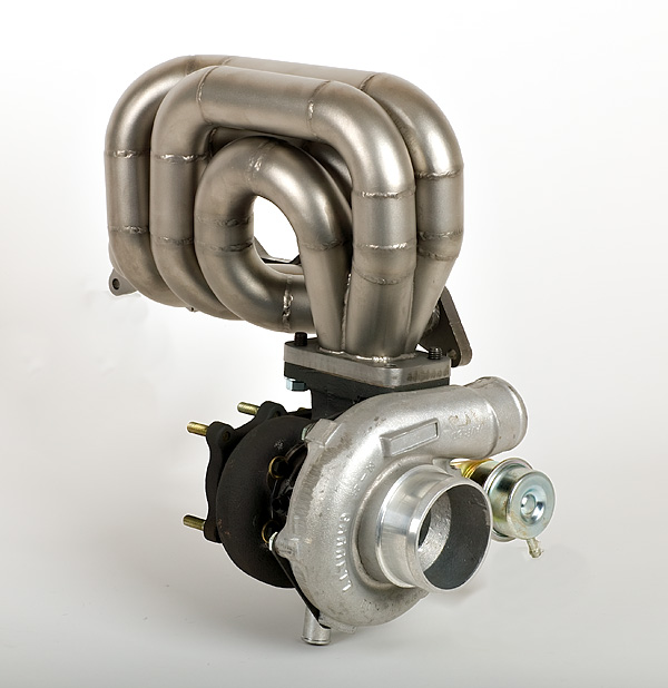

СообщениеДобавлено: Чт Июн 11, 2009 14:01    Заголовок сообщения: Ответить с цитатой
кста на твой мотор тоже подойдет... есть разные варианты Smile

zanski
Зарегистрирован: 03.04.2007
Сообщения: 6607
СообщениеДобавлено: Чт Июн 11, 2009 14:06    Заголовок сообщения: Ответить с цитатой
ну этот конкретно на 16 клапанник, я знаю, что это конструхтар, но пока дороговатенько как для меня турбу строить
