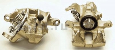

Хрюкин
Зарегистрирован: 21.03.2009
Сообщения: 2975
Авто: SATURN VUE 2.2
СообщениеДобавлено: Чт Дек 09, 2010 20:46    Заголовок сообщения: Ответить с цитатой
Лукас-Гирлинг:
 Просмотрено:  195 раз(а)
skorpionishe2009

СообщениеДобавлено: Чт Дек 09, 2010 20:54    Заголовок сообщения: Ответить с цитатой
Нет, совсем не такой. Механизм ручника, ось рычажка, соосна с осью цилиндра, поршня. А стояло что-то подобное.
