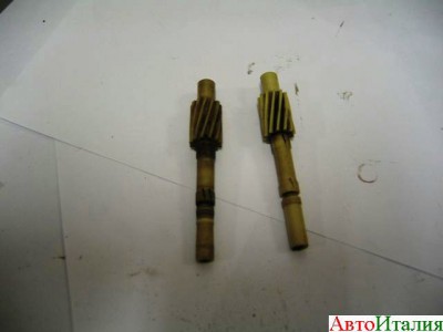

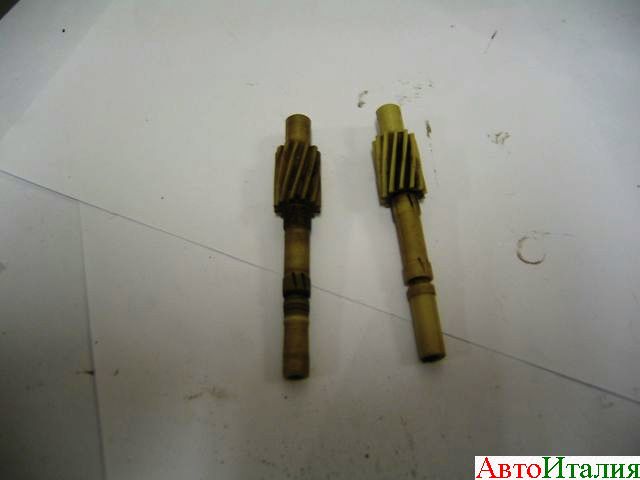

пришел конец шестерне спидометра износилась.. где такую шестерню можно купить?? подозреваю что и с других фиатов может подойти..
или может отреставрировать можно?? что врятьли.. может сталкивался кто??

С другого Фиата (Ритмо,Регата,Уно,Панда,) лишь бы кол-во зубчиков такое же было.

Вроде на фото зубья целые.
Полезно осмотреть корпус шестерни.
Наверняка изношен.

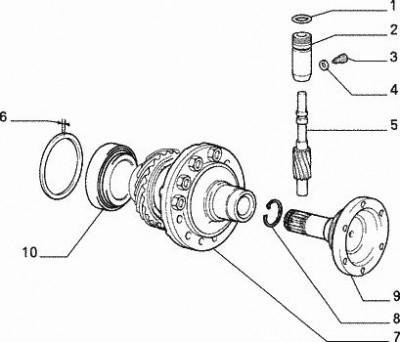

Поз №2.
Я себе точил. Деталь простая.

Шестерня внизу опираеться на картер, а вверху на Поз №2.
При замене можно прощупать приводную шестерню
на предмет наличия и выработки зубьев.
