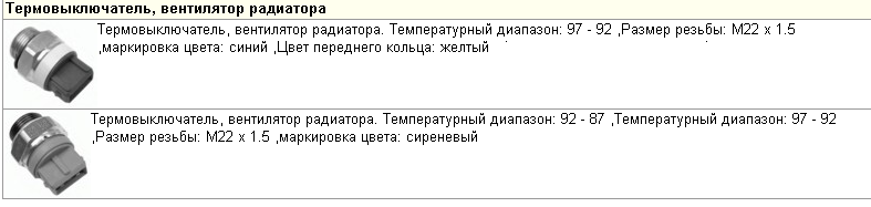

пежо эксперт
Hi
 Просмотрено:  634 раз(а)
Сообщения: 17351
СообщениеДобавлено: Чт Июн 09, 2011 18:23    Заголовок сообщения: Ответить с цитатой
Ток коммутации не написан?
