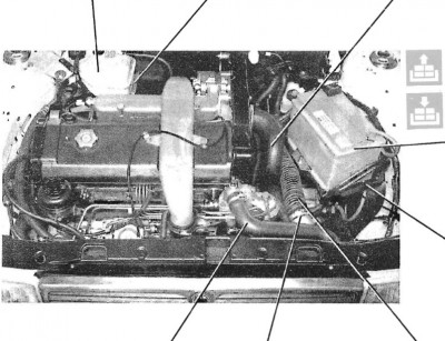

СообщениеДобавлено: Пн Сен 12, 2011 15:03    Заголовок сообщения: Ответить с цитатой
valera777 писал(а):
сфоткай и выложи в тему может кто скажет Question
Вот такой, один в один. Но у меня есть подозрения, что они внешне мало чем отличаются.

СообщениеДобавлено: Пн Сен 12, 2011 17:51    Заголовок сообщения: Ответить с цитатой
8144.91 Точніше не скажу..
Ролик ГРМ-а на 3 болтах має бути.
в 97Y компоновка зовсім інша, немає теплообмінника, є радіатор мастила, і генератор та помпа розташовані з іншого боку.
97(S) Ролик на 1 болті, електричний нагрів палива, розширювальний бачок з 2 тонкими входами, автоматичним регулюванням обертів та моменту впорскування. S ще має шунт між колекторами. Рециркуляція відпрацьованих газів.

У меня ролик ГРМ на пластине ( кронштейне) с пружинным натяжителем стоящим под углом с зади на перёд вниз. Во блин написал. Ну я думаю понять можно...Сзади блока теплообменник стоит, Радиатора масла соответственно нет. Помпа под генератором. Ремень идёт на помпу, а с помпы на ген. Второй ( отдельный) ремень.
Машинка вроде как 2.5TDS а по каталогам должен на ней быть двиг. 8144.97.2200 . Ну а кубы, как я понял, в мрео на каком то этапе напутали?

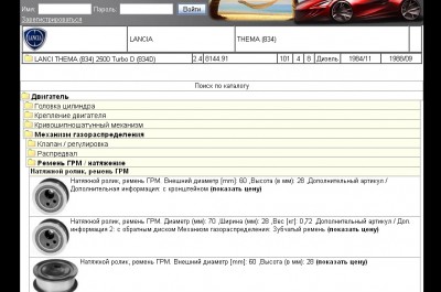

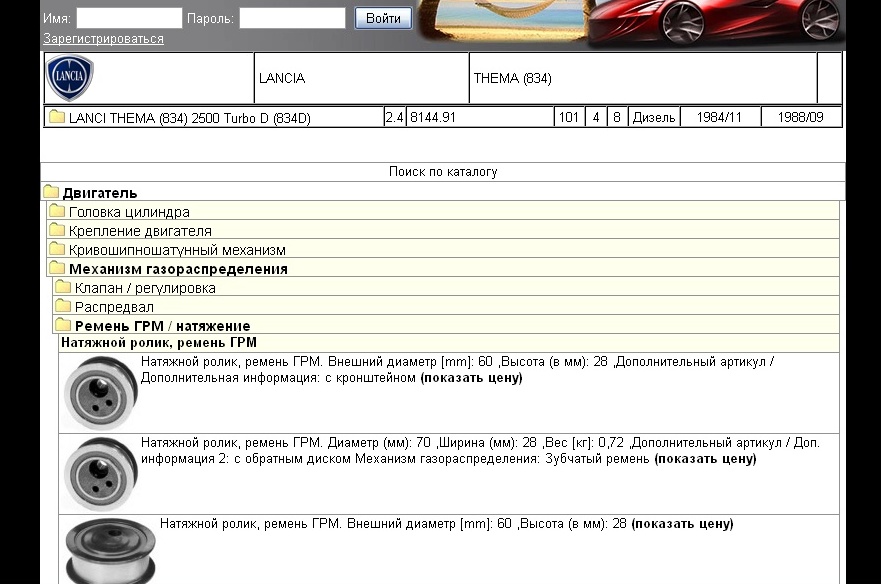

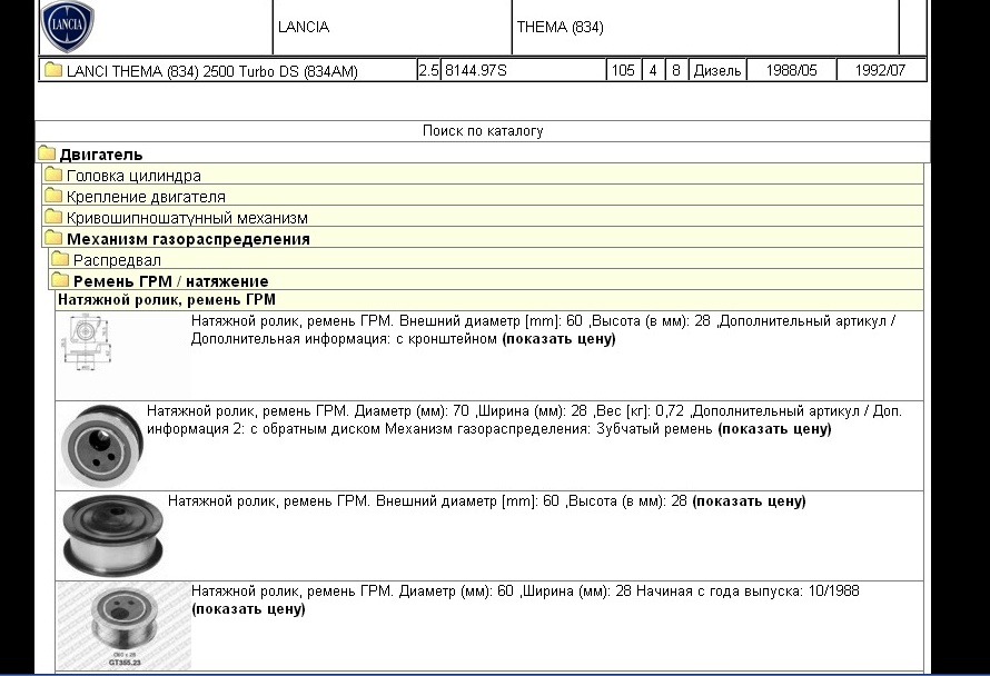

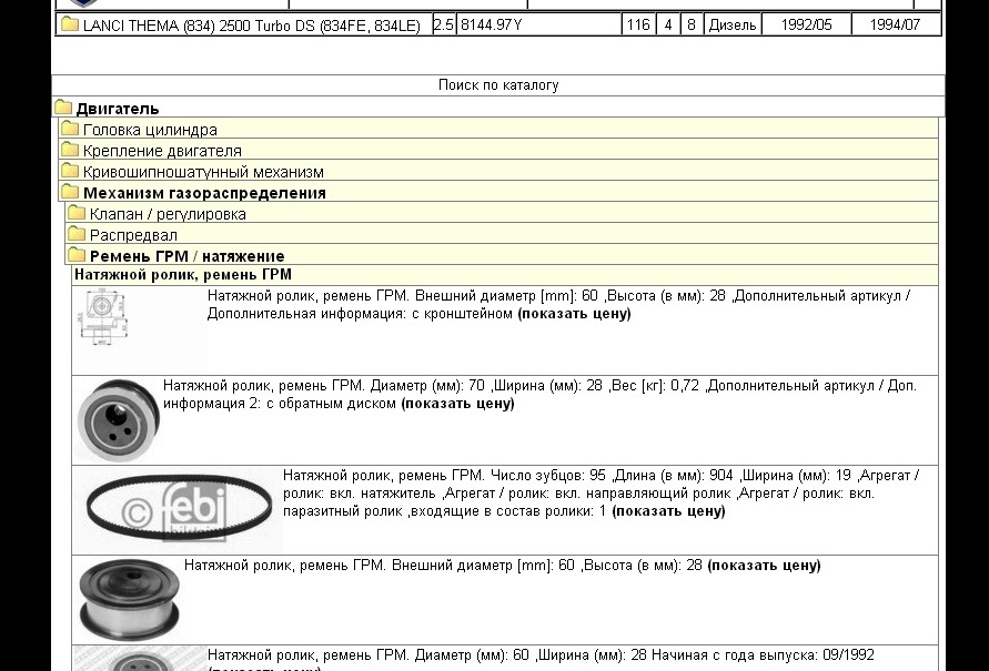

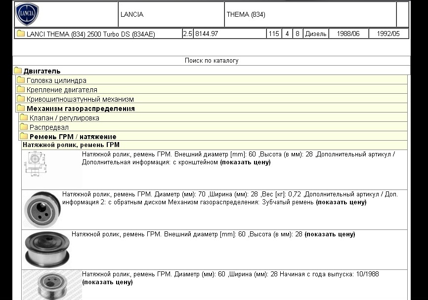

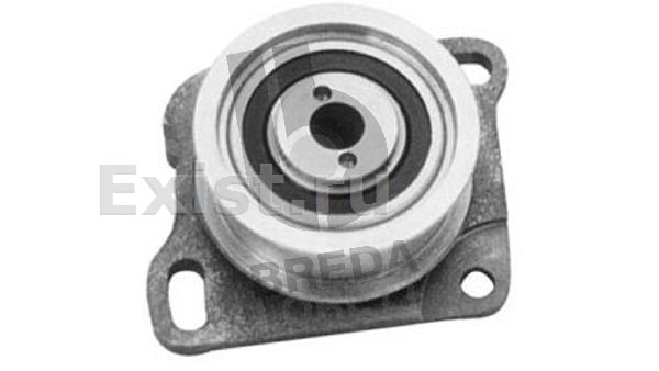

Насчёт роликов. Вот что нашёл.
Похоже, что ролик - не показатель модели двигателя. На блоках крепление одинаковое. Просто под ролик без пластины ставился дюралевый кронштейн для его крепления, а с пластиной - крепится непосредственно к блоку.
 Просмотрено:  474 раз(а)
 Просмотрено:  452 раз(а)
 Просмотрено:  468 раз(а)
 Просмотрено:  407 раз(а)
