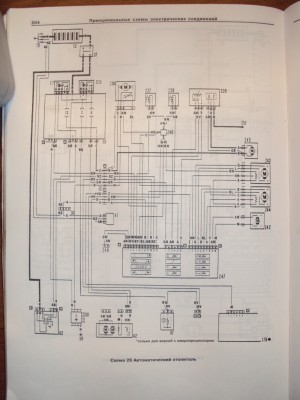

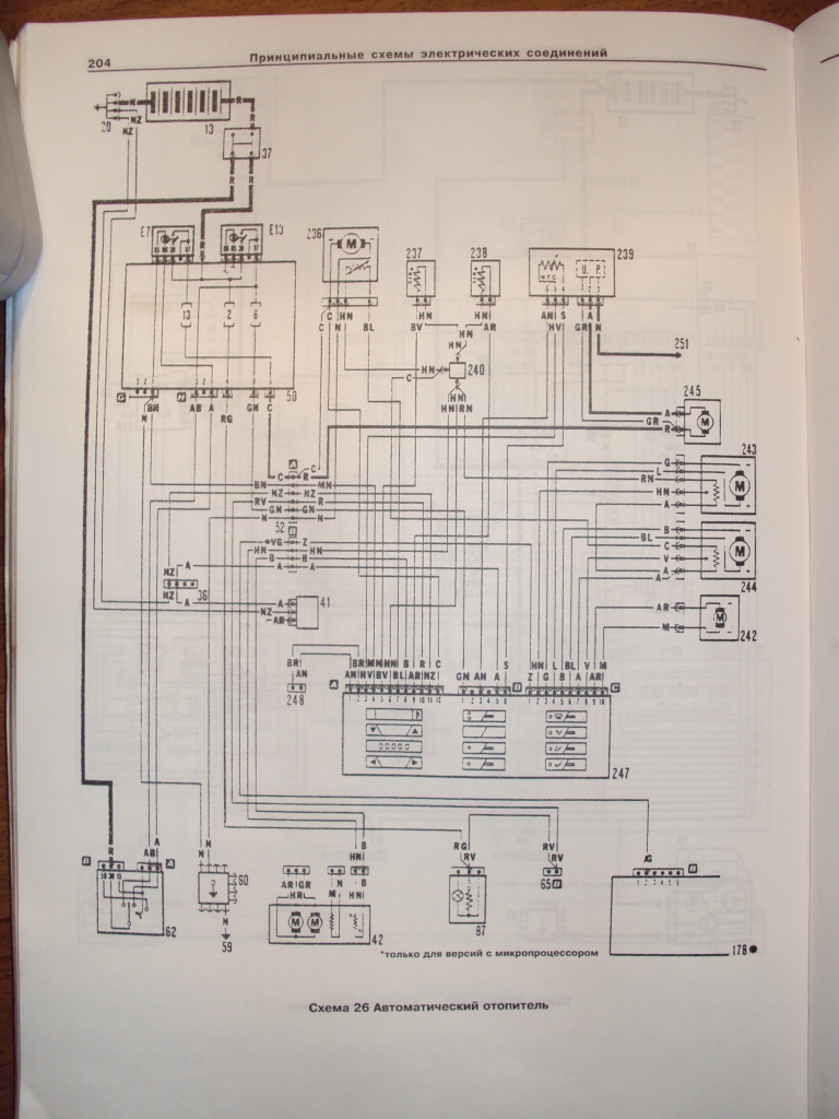

СообщениеДобавлено: Чт Май 24, 2012 23:58    Заголовок сообщения: Ответить с цитатой
promo
внешний датчик только с зеркалом искать на разборке!! Rolling Eyes
по подключению поройся в схемах.
