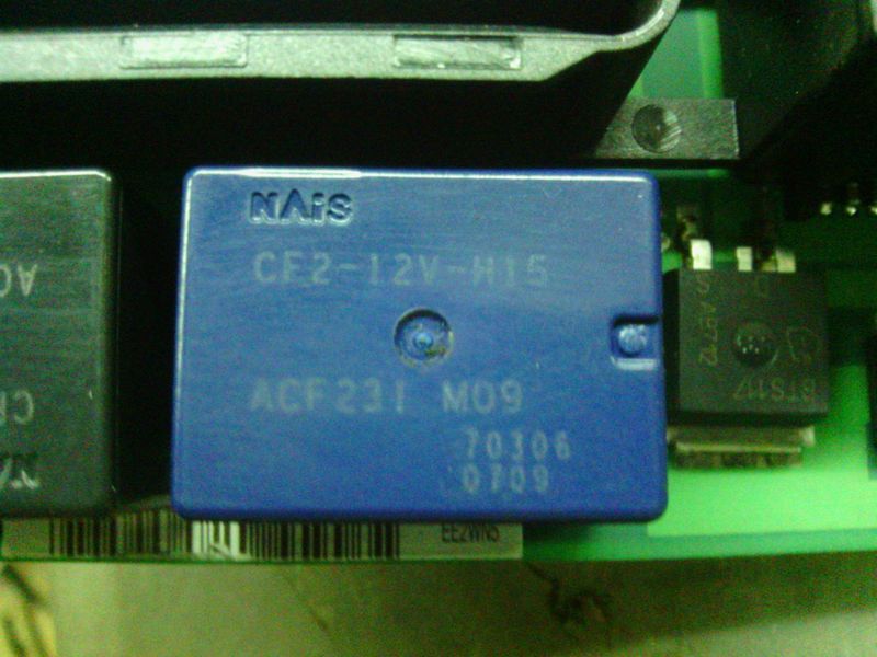

И так.
Проблема я так понимаю в реле.
При более внимательном осмотре вот что оказалось,
в блоке предохранителей, а точнее как он называется - body computer
Находится плата на которой напаяны 2 реле.
Синего и чёрного цвета.
Оба одинаковых и имеют следующую маркировку:
NAIS - я так понимаю производитель
CF2-12V-H15 это наверное тип, модель
ACF231 M09 - это наверное каталожный номер
внутри:
две катушки
Реле на 9 контактов - 8 из них задействованы(припаяны)
При разборе реле - на одном из контактов обнаружен нагар, да и медная пластина потеряла свою жёсткость.
Короче - нужно другое реле, а лучше 2(на всякий случай)
Причина(моё мнение)
При осмотре контактов подключения задних фонарей - чёрный провод(на фишке) не большой нагар, такой же нагар на каждом из фонарей на колодках подключения к фишкам отвечающий за чёрный провод. Чёрный провод - масса. Она была, но может была плохой, а нагар на пластине реле - это как следствие плохой массы, что его и вызвало. В результате - из-за нагара - плохой контакт на замыкании(или размыкании).
Кстати при снятом реле - ни повороты ни аварийка - вообще не работали. Ну и конечно же и реле не клацало. Мигала только лампочка на приборной панели, с двойной частотой.
Появился соответственно вопрос: а за что отвечает второе(чёрное реле) если учитывать то, что оно тоже такой же модели только чёрного цвета и тоже на 9 контактов 8 из которых задействованы.
Ну а завтра путь на радиобазар в поисках такого или похожего реле.

Сообщения: 17351
СообщениеДобавлено: Сб Фев 04, 2017 18:38    Заголовок сообщения: Ответить с цитатой
По ссылке это реле управляет мотором, при чем тут повороты/габариты?
Реле поворотов незачем иметь столько контактов, обычно- 3, остальное должна делать кнопка аварийки и переключатель. Не?
Green_Shark
Зарегистрирован: 02.02.2017
Сообщения: 4
Авто: Fiat Doblo 1.4
СообщениеДобавлено: Сб Фев 04, 2017 18:50    Заголовок сообщения: Ответить с цитатой
В нормальных машинах, да. Но не здесь. Тут чокнутый профессор, простите, конструктор поизгалялся на славу.
Пока искал где это реле раздобыть, нашел инфу, что это реле под заказ для них и клепалось. Спрашивается зачем? Да поставьте нормальное реле, не создавайте людям геморой!В бэхе тоже поизгалялись, но там хоть реле втулили такое которое и так в природе водится. А тут под заказ наваяли, по сути 2реле в одном корпусе. Как будто они не могли найти то что есто на каждом углу на 5pin и на 4pin и поставить их рядом, соединив меремычкой.
Сообщения: 17351
СообщениеДобавлено: Сб Фев 04, 2017 19:00    Заголовок сообщения: Ответить с цитатой
Ой, не надо! Как тогда ваше реле, что по ссылке, управляет лампами в обычном и аварийном режиме?
Реле поворотов давно и везде практически задумано одинаково- обеспечить два режима с непременной индикацией потери хоть одной лампы по борту, ваше реле такого не умеет- нет датчика тока! Скорее всего, не там копаете. Я бы начал с контактов и на массе у фонарей, и остального.
