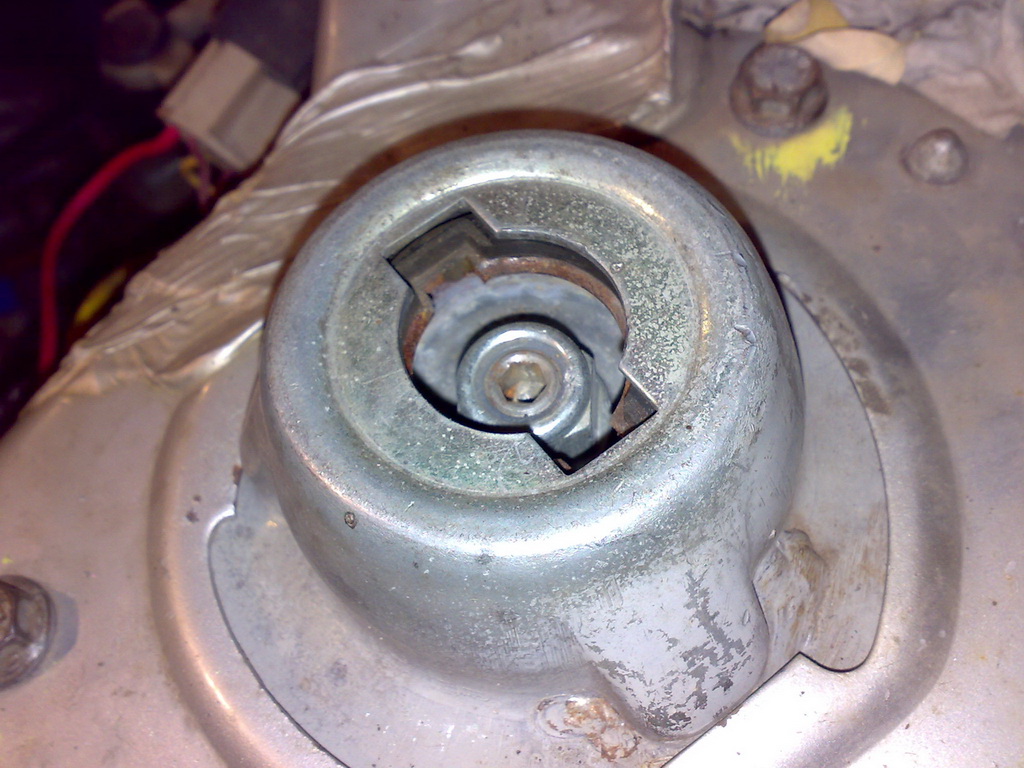

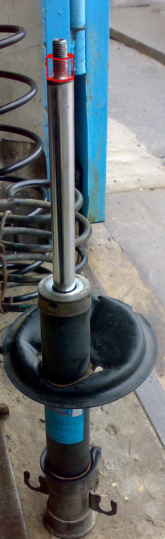

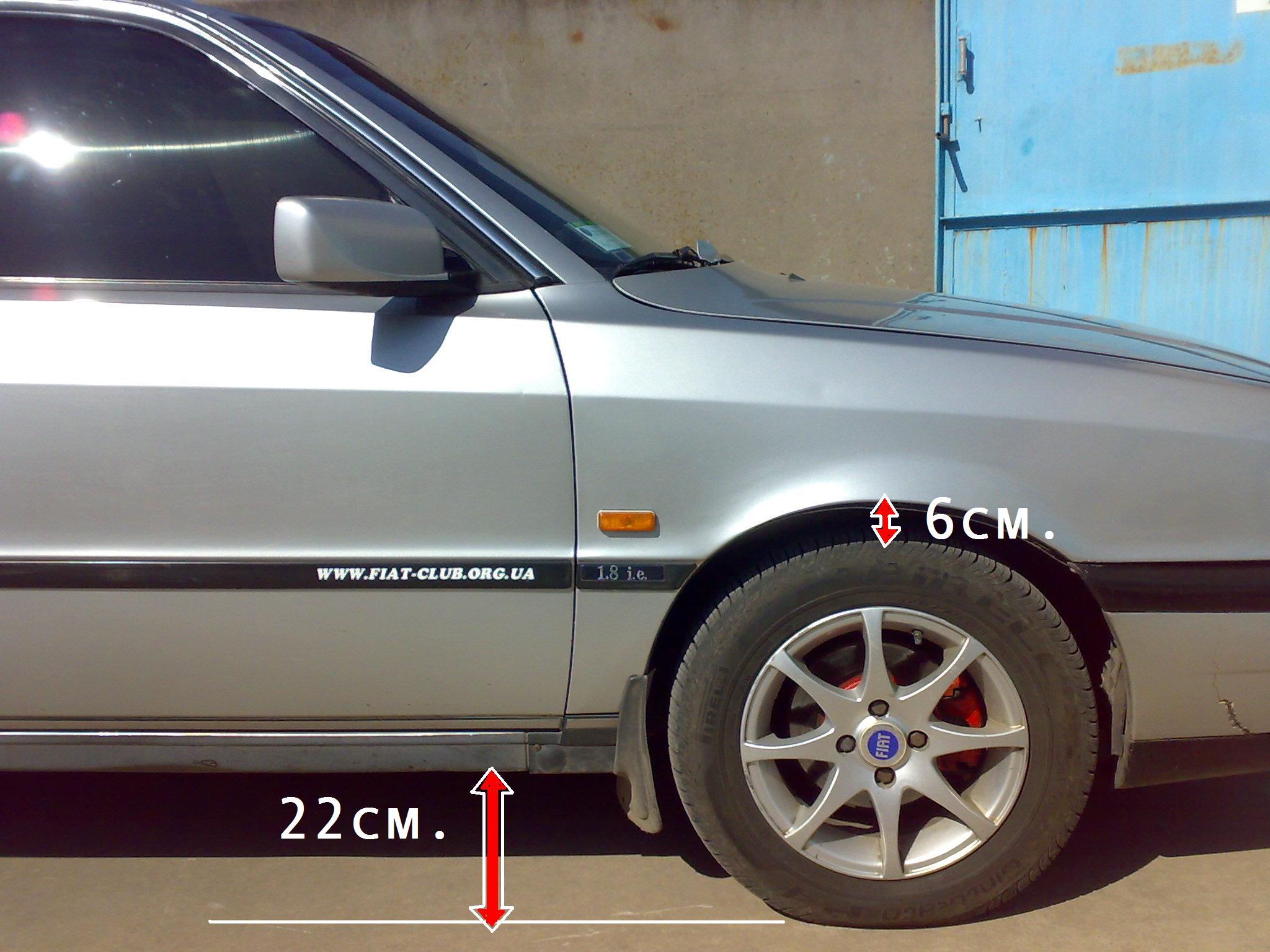

Виктор Акерман
Я со старого штока сделал две втулки, высотой, примерно оставил под гайку (там как раз стоит отбойник). Соответственно выше стала опора (то есть длинней стойка)...
