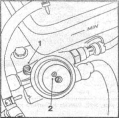

А что, ручного насоса на фильтре нет? У меня есть. Прокачиваешь энтим насосом, затем с поднятым капотом заводишь авто. Когда завёл, помогаешь системе прокачатся этим же насосом минут 3-5. На холостых оборотах работать будет даже с небольшими шариками воздуха, а вот если будешь газовать - может заглохнуть, т.к. будет тянуть больше топлива, соответственно и воздуха. Минут через 10-15 всё прокачается (только оборотов добавь, на холостых не прокачаешь). Если нет - ищи подсос воздуха в трубопроводах. И ещё. Если появляется воздух в системе после простоя, то варианта,обычно, только два. Это или подсос воздуха, или не держит обратный клапан. В моём случае - это лепесточек, который находится на крышке топливного фильтра (в корпусе ручного насоса подкачки). Склоняюсь к первому варианту, т.к. прозрачные шланги (а у тебя такие, если ты видишь шарик воздуха) хороши, но имеют плохое свойство - дубеют на морозе. От вибрации (дизель же!) может какое-то соединение и начало подтравливать воздух

Свечи заменить можно. Помучаешься немного со второй слева (или первой). В общем одна какая-то неудобно выкручивается-закручивается из-за насоса, но вообше минут 40 потеряешь. Мой совет, перед снятием планки со свечей, сними штекер с реле накала (на всякий случай, чтобы не закоротило), или массу скинь. И подстели газетку под машинку. Гаечки на свечах махонькие, а падать будут, тем более на морозе. Дальше. Причём свечи до воздуха? не понимаю. Насос это такая круглая "нажималка" на аллюминевом корпусе, куда вкручивается топливный фильтр. Крепится к правому переднему стакану. Клапан находится на этом же аллюминевом корпусе. Если открутить фильтр, и посмотреть снизу на этот корпус - там лепесток. По крайней мере у меня так. Но не заморачивайся по поводу клапана. Если система топливопроводов герметична, топливо всё равно не должно убегать в бак. По крайней мере, так многие дизелисты говорят. За насос с "Запорожца - не знаю. Не знаю, сможет ли он создать давление и прокачать насос. При закачке топлива - воздух с лишним топливом прокачивается через насос и по обратке возвращается в бак. Вроде на все вопросы ответил Laughing

СообщениеДобавлено: Сб Янв 26, 2013 21:00    Заголовок сообщения: Ответить с цитатой
Это с Кромы, у нас похожий
 Просмотрено:  705 раз(а)
