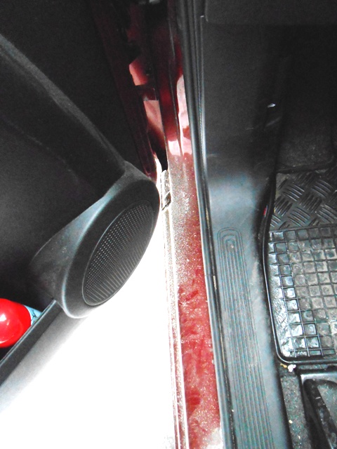

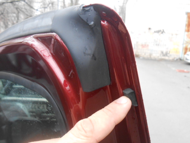

Заметил, что ФИАТ Кубо, хоть и пассажир, имеет только верхний большой резиновый уплотнитель дверей, а по бокам дверей этих уплотнителей нет, хотя "канавки" для уплотнителей на дверях есть. Поставить хочу, потому как без них постоянно пачкаются пороги, да и, говорят, шумоизоляция улучшится
Вопрос, какой резиновый уплотнитель поставить на двери, чем приклеить. Может, у кого есть, плоделитесь фотами!
Заранее спасибо за советы God
Грязь на порогах без уплотнителей - попадает практически моментально

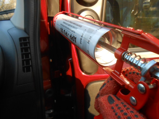

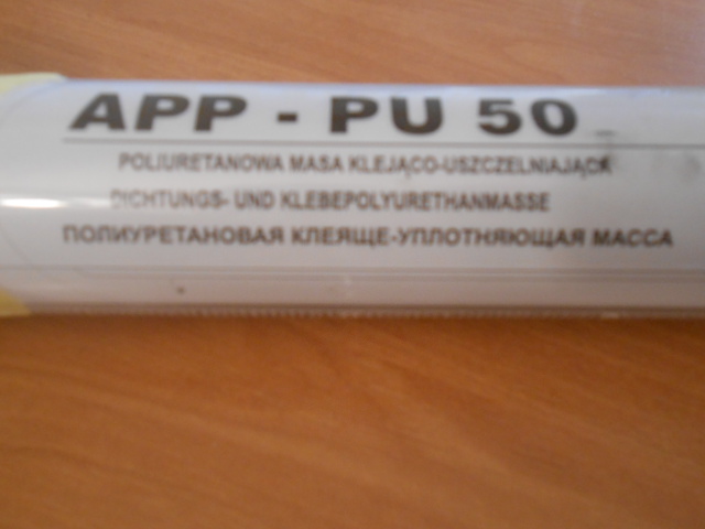

Поэтому выбрал, как мне показалось, более надёжный вариант - приклеить трубчатый уплотнитель посредством полиуретановой клеяще-уплотняющей массы AP - PU 50, которая клеит почти намертво. По иронии и стоит она на авторынке 50 грн. Хватает его на 4 или 5 дверей, наверное, я клеил 2 двери (раздвижные не решился из-за неудобства) - и израсходовал чуть больше 1/3 туба...
Полиуретановая масса
 Просмотрено:  832 раз(а)

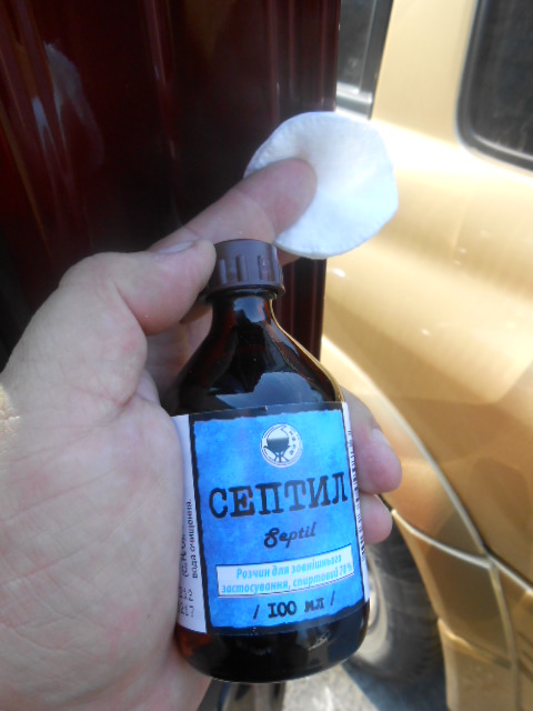

Перед поклейкой обязательно отмыть грязь и пыль на месте приклеивания уплотнителя (слелал это влажной салфеткой), а затем обезжирить место и сам уплотнитель, который собрался клеить. Сделал это при помощи продающегося в аптеке 73% спирта, стоимостью 9.50 грн. и ушных дисков...

Далее при помощи строй-пистолета ( 20 грн.) стал осторожно наносить клеящуюся массу на поверхность дверм, слоем, толщиной в спичку. Толще не надо, масса ядрёная, если нанесёшь больше, она вылезет из-под уплотнителя и запачкает всю дверь и руки - а отмыть её тяжко ( я оттирал тем же спиртом, но руки всё равно все в этой массе). А перчатки потом снял - при поклейке первый раз страшно, когда не чувствуешь, что клеишь пальцами

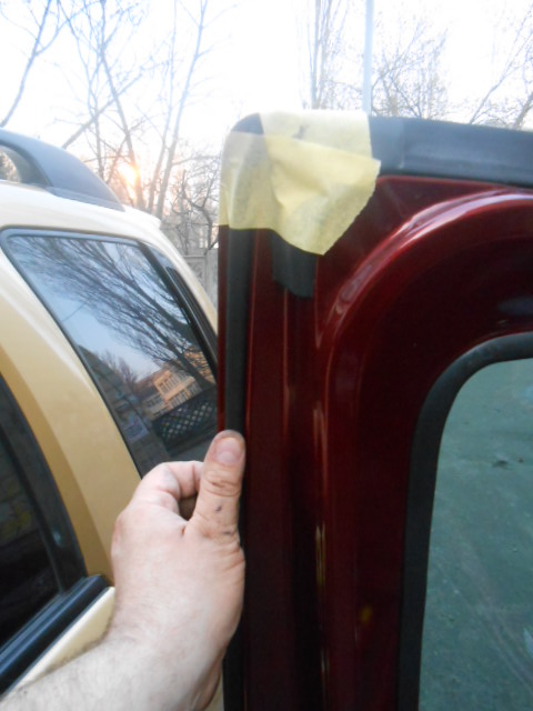

Потом аккуратно, чтобы не размазать, стал приклеивать заранее купленый на авторынке Перова уплотнитель ( на 2 передние двери Кубо хватит ок. 7 м) по цене 10 грн/м...
Труднее всего клеить на передней стороне двери - мешают крепления дверей, поэтому рекомендую заранее завести уплотнитель за крепления, а потом наносить клеймассу... И, повторяю, осторожно, масса довольно маркая

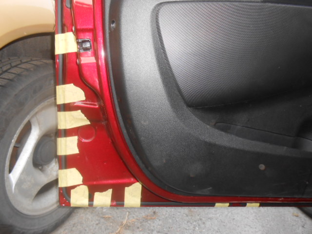

Для того, чтобы зафиксировать приклееный уплотнитель надо использовать строительный скотч, который фиксирует приклееные участки. Его тоже следует наклеить на дверь ( внешнюю часть)одном краем до нанесения уплотнителя на дверь, чтобы потом только фиксировать приклееный уплотнитель

Особенно фиксация строительным скотчем помогает при наклейке уплотнителя на углах двери, где он норовит выпрямиться...
Частота фиксации может быть любой, всё равно потом этот скотч легко и безследно удаляется с машины ( 6-8 часов. на следующий день).

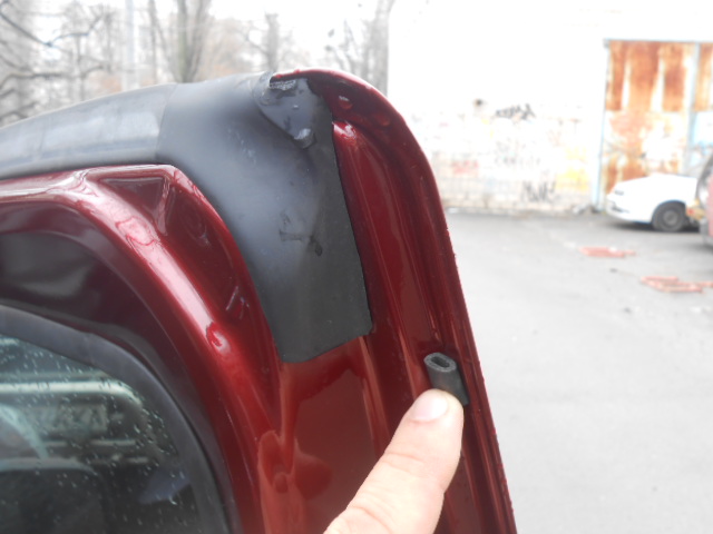

Сразу скажу, что при поклейке не надо сильно прижимать уплотнитель к клею и натянивать его в процессе поклейки. Он и так приклеится....
Дренажные дырки внизу не заклеивал. Чтобы закрыть вопрос нижнюю часть оклеивал по частям, решившись порезать уплотнитель, чтобы оставить промежутки для дыр. Края заделал силиконом, чтобы не задувал ветер и грязь (на фото выше - видно).
