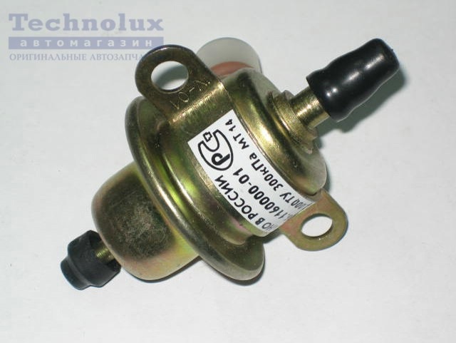

Помогите разобраться.
Fiat croma 2.0 turbo i.e поставил регулятор давление топлива от волги 3110 ( не вош,пишет что сделано в ссср)
начало заливать свечи при пуске двигателя,при том что крутанул, не схватило и залило. Когда снять регулятор,то запускается без проблем,но не больше 3тыс оборотом не едет (похоже,что не хватает бензина ! )Кажеться,что форсунки открыты постоянно (робочие,были на стенде. Почищены)
Реле бензонаноса один раз открывает форсунки,и после чего благополучно перестает их открывать. Но когда замкнуть реле и постоянно качает насос, то заливает.

Вы что-то очень древнее нашли, разве в СССР были инжекторные "Волги"? Купите НОВЫЙ обычный регулятор от инжекторной "Волги", он не дорогой.
непонятно, какая связь между регулятором давления и открытием форсунок....

Думаете не тот регулятор ?
 Просмотрено:  303 раз(а)
Сообщения: 25280
СообщениеДобавлено: Вт Май 13, 2014 21:55    Заголовок сообщения: Ответить с цитатой
Lapick
а где с него третий сосок?

СообщениеДобавлено: Вт Май 13, 2014 21:59    Заголовок сообщения: Ответить с цитатой
ну тот что на рампу с другой стороны есть
Сообщения: 25280
СообщениеДобавлено: Вт Май 13, 2014 22:00    Заголовок сообщения: Ответить с цитатой
и сколько давит в рампу на ХХ?
