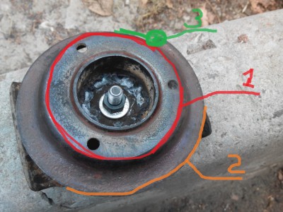

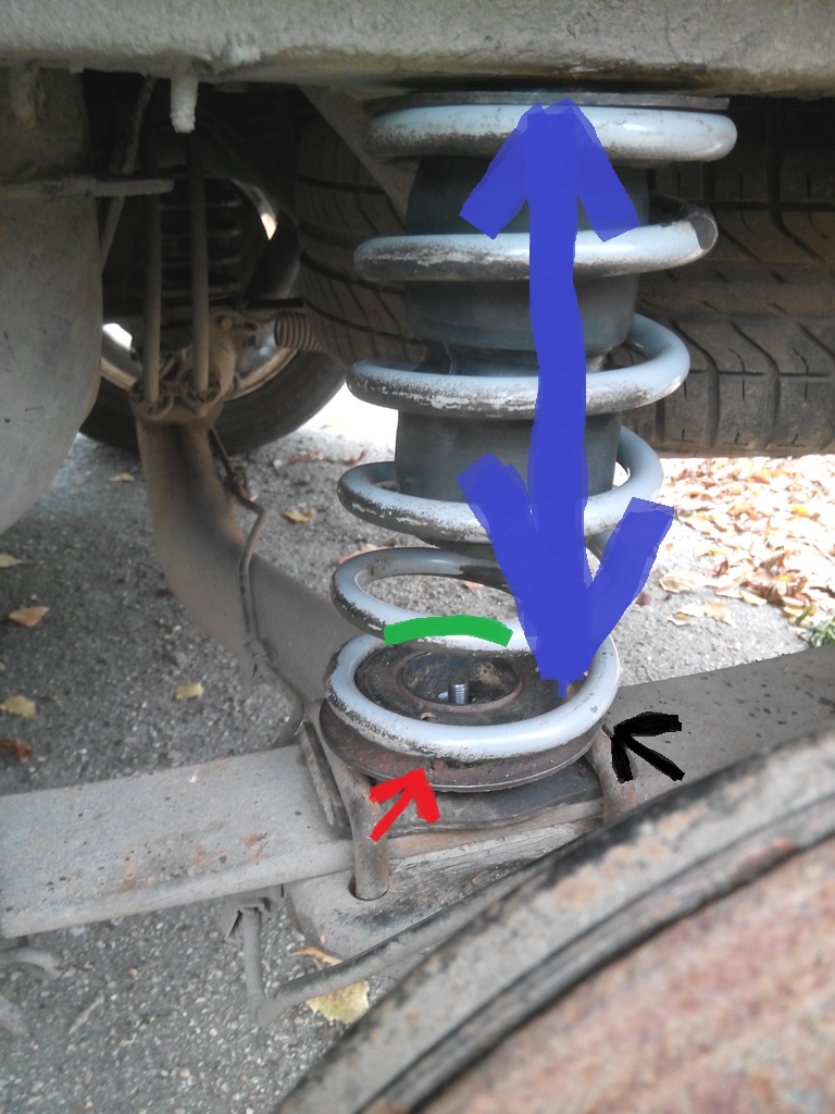

На фото показаны те самые достоинства "чашечного" крепления пружины:
1.(красный) Бортик, благодаря которому, она не смещается влево-вправо. Он очень нужен, т.к. при просадке на ямы появляется несоосность верха и низа.
2.(оранжевый) Плоскость на которой лажит пружина. Она повторяет её изгиб. Поэтому пружина ляжет по всей окружности, равномерно распределив нагрузку на чашку.
3.(зеленый) "окончание чашки". Там бортик, чтобы пружина не вращалась. Как раз спиливать нужно заподлицо с этим местом.
Это фотка чашки нижней. Визульно разницы нет. Обьясню её позже. + фото без каракулей.

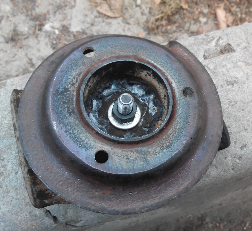

На фото уже готовая к установке чашка.
Далее после того, как отрезали остатки аморта, нужно вырезать болгаркой круглый пятак по ВНУТРЕННЕМУ диаметру отверстия в чашке. На моих чашках оно было 41,5мм. Вырезаем пятачки (2 шт, т.к. чашек верхних 2), обтачиваем, чтобы они плотно туда зашли с помощью ударного инструмента Laughing . Обвариваем или прихватываем, кому как по душе, всё равно никуда не денется, пружина будет поджимать. После этого сверлим в центре пятачков отверстия диаметром 10мм.
ВсЁ. Верхние чашки готовы.

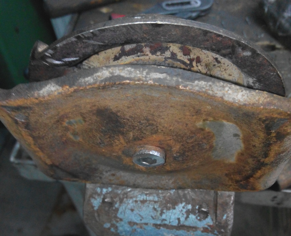

3. Зажимаем этот бутерброд в тиски и отпиливаем половину головки болта как показано на фото. Как раз спиливаем шлицы под ключ.
Вид спиленного болта

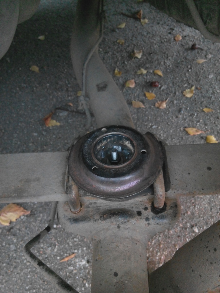

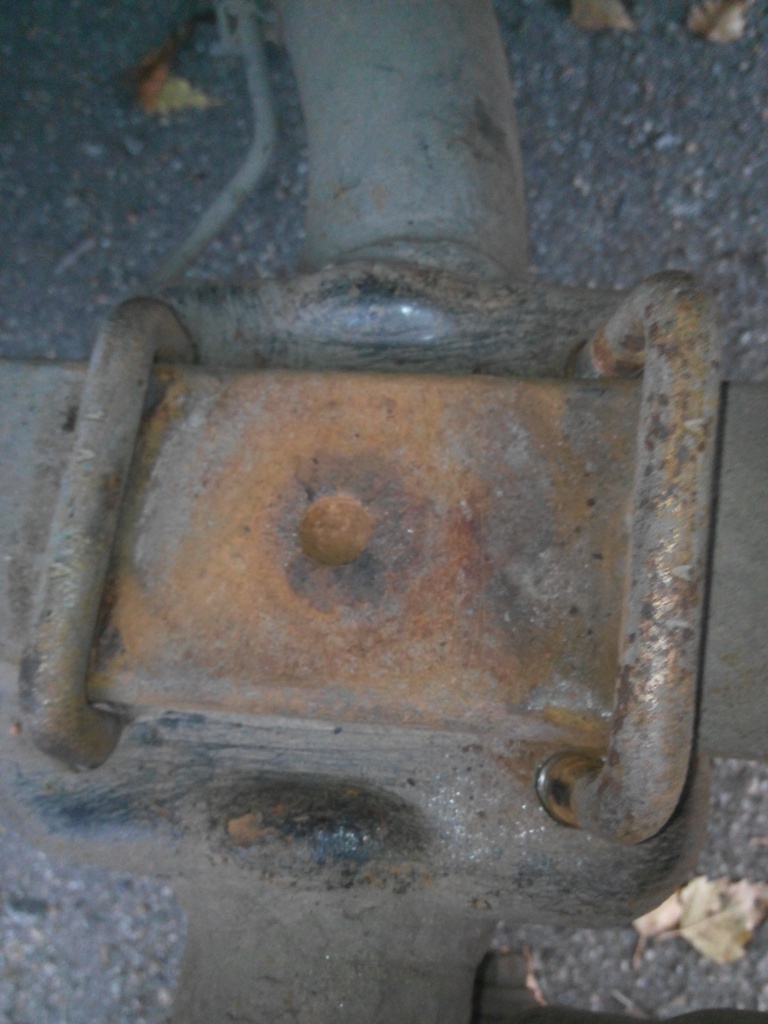

На рессоре есть выштампованное несквозное отверстие. Оно как раз по диаметру подходит под головку нашего болта (поэтому именно такой я и советую). Вычищаем его от ржавчины и наша пластинка с болтиком станет туда идеально, а главное по центру. Отверстие в нижней пластине я сверлил 10мм, чтобы если что, по месту можно было ослабить гайку и подвигать чашку относительно пластины (если вдруг на глаз ошиблись с просверливанием отверстия Very Happy ).
Сразу скажу, что гайки на скобах откручиваются туго и мучительно. Не обязательно снимать обе пластины полностью. Лишь, чтобы получилось достать пластину и поставить обратно уже с чашкой.
И не пугайтесь, если после откручивания рессора сдвинулась относительно балки. Та самая выштамповка в виде отверстия для нашего болтика есть выступ с другой стороны, чтобы рессора четко стала на своё место. У меня балка ушла как бы назад и я просто упер домкрат одной стороной в балку, другой за брызговиком в металл. И рессора вщёлкнулась обратно после несложных манипуляций
нижняя тарелка установлена

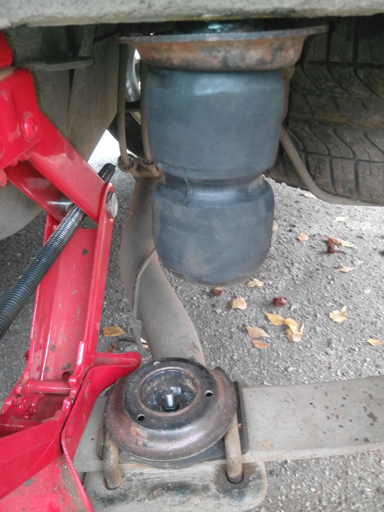

Чтобы они не вылетели в дороге или на яме, всё очень просто и уже придумано до нас. Суть в том, что пружина должна быть в поджатом состоянии при полностью опущеной рессоре, что достигается при полном выходе штоке амортизатора, а дальше рулетка вам в помощь. Домкратим машину и снимаем колесо. Пробуем руками развести амортизатор, чтобы убедиться, что он полностью вышел (вдруг у Вас настолько всё плохо с рессорами, что они и без нагрузки уже не выгибаются Sad ). И замеряем расстояние от одной чашки до другой. У меня получилось 21см. Т.е. высота пружины должна быть чуть больше. Я пилил 23 см. Считаю, что этого достаточно (+2 см). , если значительно больше сделать пружину (+10с см) велика вероятность, что на ямках даже небольших, шток амортизатора будет до конца выходить и работать на "пробой", если не будет и без ям выдвинут до конца. Это явно не продлит срок его службы и грюки будут еще те Sad . Да и скорее всего Вы не всунете туда такую пружину, только если отказаться от отбойника.
Итак, пружины отпилены. Фото пружин отдельно не вижу смысла выкладывать.

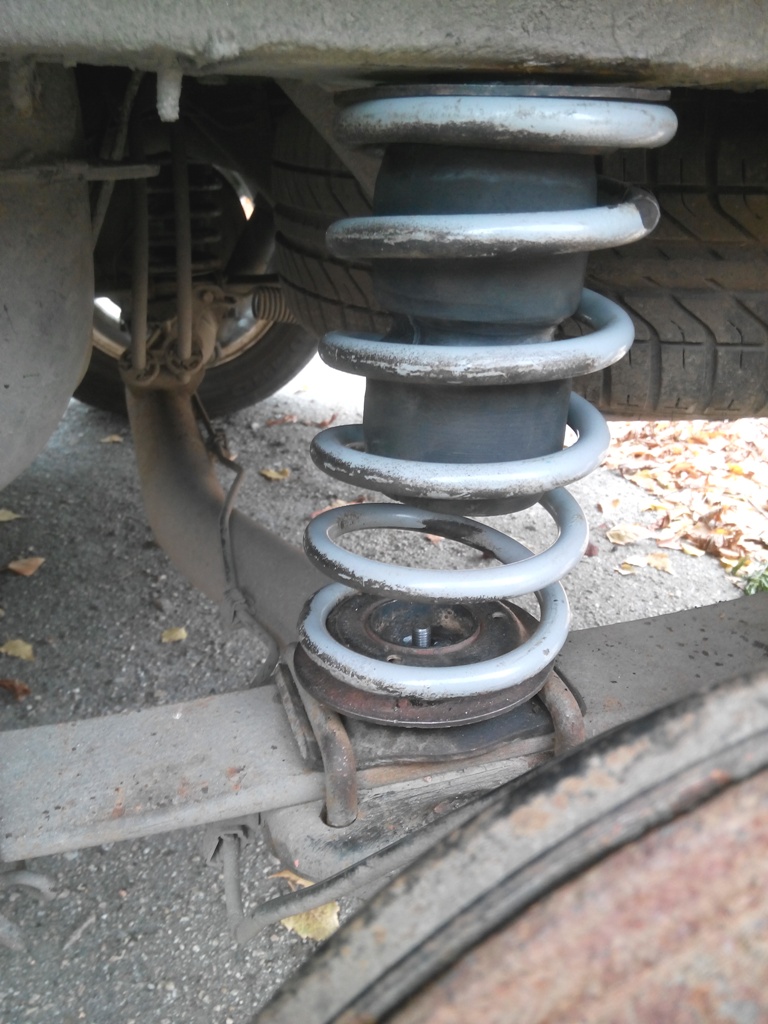

Теперь нужно собирать конструкцию. Поддомкрачиваем рессору снизу и откручиваем с одной стороны амортёр. Лучше это делать сверху. Снимаем ухо амортизатора с болта и опускаем его вниз. Убираем домкрат из-под рессоры и ставим его между рессорой и лонжероном. Разводим, насколько будет необходимо. У меня получилось просунуть пружину со стороны топливного бака. Далее ставим обратно амортизатор и колесо.
ВСЁ!!!! Работа сделана и море счастья обеспечено Laughing Laughing Laughing
Окончательный результат, выводы, замечания в посте ниже.
Как всё получилось в итоге
 Просмотрено:  1366 раз(а)

Теперь продолжение моей "инструкции"- колхоза.
На окончательное доведение и понимание ушло несколько дней покатушек и выслушивание с фонендоскопом Laughing
Как написал товарищ Металлист выше и абсолютно правильно, нижняя часть пружины смещается вперед при работе подвески, тем самым изменяя точку приложения нагрузки.
На моём рисунке (следующий пост) показано изначальное, неправильное положение пружины. Спиленым витком я ставил книзу. Там и вся проблема. На фото с цветными линиями зеленым отмечено продолжение пружины. При таком расположении в месте, где красная стрелка, её подрывает (видно на фото, что там она выше, чем в месте с черной стрелкой) и участок витка выскакивает наверх чашки с жутким звоно-грохотом при попадании в яму. При выезде из ямы она вщёлкивается на своё место с тем же звуком. Синяя жирная стрелка как раз показывает, куда приходится ось нагрузки при растяжении пружины на яме. Этого бы не было, если подобрать пружины, подходящие по высоте с завода. Заводской край витка навит "в ноль". Она бы лучше прилегала к чашке. Но "я её слепила из того, что было" Laughing .
Ответ очень прост, выставите пружину так, чтобы её край был посередине рессоры ближе к передней части автомобиля (чуть левее красной стрелки).
Еще один нюанс, который может вылезти. У меня появился непонятно откуда идущий скрип, как у старой бабушкиной кровати. На первый взгляд казалось, что скрипит правая пружина. Оказалось левая серьга рессоры. Видимо там сайлентблок был прикисший и начал потихоньку искать себе новое место. Силикон в аэрозоле вылечил. Короче, если будет, попшикайте чем-нибудь на место скрипа. Скрипел именно сайлент крепления серьги к лонжерону.

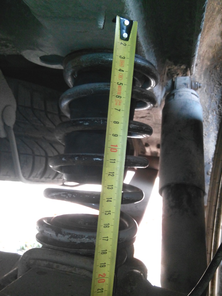

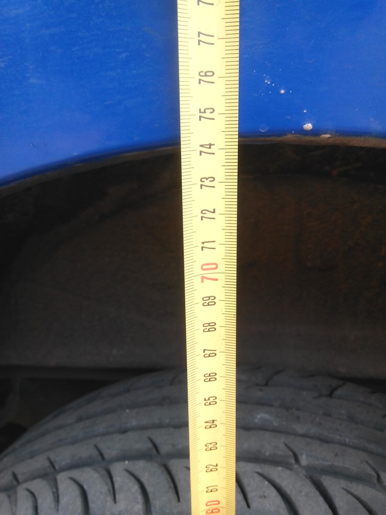

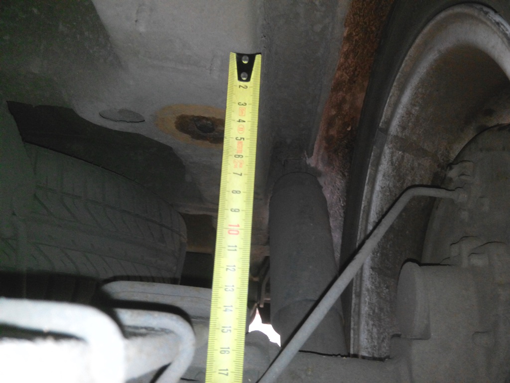

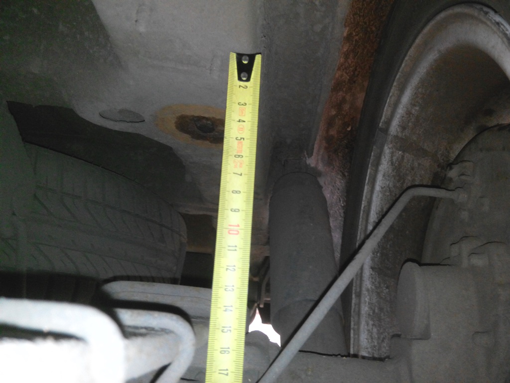

Теперь "до и после". По задку машина стала выше на 7см. Прикинув по старому отбойнику, я думаю, что вышел на высоту +2 см выше завода примерно. На фото привожу какое было расстояние от земли до верха арки и между лонжероном и мостом. Ну и какое стало и общий вид доблоджипа Very Happy . Визуально кажется, что и перед тоже поднялся. Все замеры производились с пустым багажником и порядка 50 литров соляры в баке. Резина 185/65 R14 Kumho ecsta SPT KU31, лето. Диски - десятошное литьё.

расстояние от лонжерона до балки "после"
 Просмотрено:  1048 раз(а)
Такое расстояние получилось "после" от земли до верха арки
 Просмотрено:  777 раз(а)

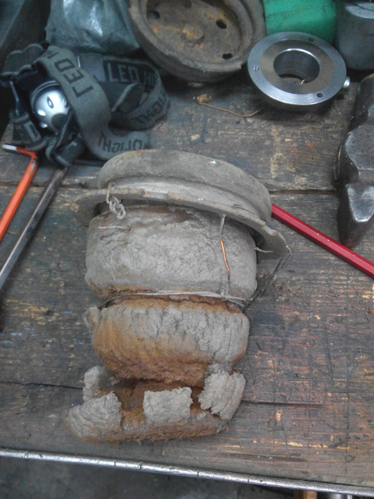

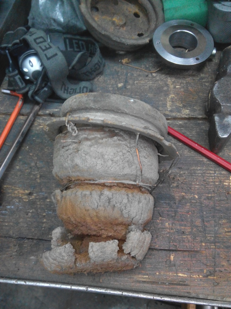

Мой унылый отбойник. У прежнего хозяина хватило ума привязать проволокой это гриб древесный
 Просмотрено:  804 раз(а)
