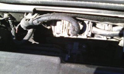

В одном месте "запотела" проводка, тоесть, покрылась какой то липкой, маслянистой жидкостью, не пойму, то ли масло (вряд ли в таком месте), то ли тормозуха, то ли антифриз... но уменьшения уровня жидкостей пока не заметил ни в каком бачкеQuestion
Этот элемент проводки (фото) находится в самом верху открытого капота, прямо под лобовым стеклом, в центре...запотела только изогнутая часть проводки в изоленте, тоесть, "стала мокрой" что ли Rolling Eyes
Кто чего подскажет по этой проблемке, на что грешить и чем грозит? Question

Есть варианты, что это может быть?

Приходит в голову только нарушение клеящего слоя изоленты каким-то растворителем,например средством для мытья двигателя

Спасибо, но мимо...двигатель не мыл ни разу с дня покупки нового авто - не рекомендовали спецы Wink Просто регулярно продуваю двигатель и подкапотное пространство воздухом под давлением...да и рядом другие заизолированные элементы, с ними - всё в порядке Rolling Eyes

Такая же фигня. Появилась после зимы. Иногда в салоне пованивает этой самой изолентой. Как мне кажется - это от старости/температуры клеящий слой расплавился. Пока ничего не делал.

какая старость, машине 3 года, для матерчатой изоленты - это не срок! Тож пока ничего не делал - на скорость не влияет

Ну так моему тоже 3 года, почти Smile Зимой, при активной работе помпы(больших оборотах), тепло из печки иногда имело запах расплавившейся изоленты. Не проводов, а именно изоленты. Была мысля также, что в этом жмуте проводов проходит питалово мотора печки и, при сильной нагрузке, провода греются. Но в теории должен просто сгореть предохранитель. В общем пока забил на всё. Через неделю на ТО - пусть смотрят специально обученные люди. Smile

Какое отношение имеет работа помпы, а она всегда активная, к работе мотора, мощность которого вряд ли вы на все 100% постоянно реализуете? Если люди не знают, что конкретно искать, то и не будут.
Да и где в современной проводке используется изолента, кроме прихватки проводов в жгутах и заделке, как правило- временной, торцов тех же гофроканалов?
Точно установить, что это именно изолента- вряд ли, подобный запах имеет много чего, в т.ч. и изоляция в местах плохого контакта/заделки пары провод/наконечник.

Я так понимаю, что туда могла попасть и жидкость стеклоомывателя и вода с химией во время мойки автомобиля. Так что химреагентов хватает. А то, что эта липкая штука- клей от изоленты- я почти уверен.
Зы как для 3х лет гофроканал выглядит неслабо потрепанным...

Я так понимаю самое прямое - т.к. обороты помпы зависят от оборотов двигателя. Или не так? Я полный профан в подкапотном пространстве, поэтому выводы делаю исключительно эмпирически - при кратковременной езде на оборотах 3-4тыс, из отверстий воздуховодов начинал идти горячий воздух. При езде на оборотах 2-2,5тыс прогрев салона происходит значительно позже. Так вот - в моменты "ускорения прогрева" и появлялся кратковременный запах изоляции.
Если криворукие мастера на станции смогут выснить причину "запотевания" жгута с проводами - обязательно отпишу, вероятно проблема на обеих авто схожа.
З.Ы. По поводу использования изоленты - на фото может плохо видно, но сантиметров 10-15 проводки тупо замотано этой самой изолентой - то есть от гофры до разъема.

Итого по проблеме - этот жмут проводов - единственный, покрытый матерчатой изоляционной лентой, эта лента от температуры и времени потеряла свой клеящий слой. Остальные жгуты обмотаны ПВХ изолентой - с ними проблем нет. Ситуация ничем не грозит, кроме как, в моём случае, запахом этой самой изоленты из отверстий печки.
