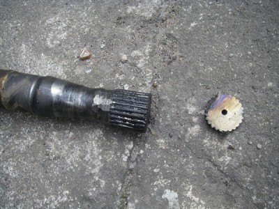

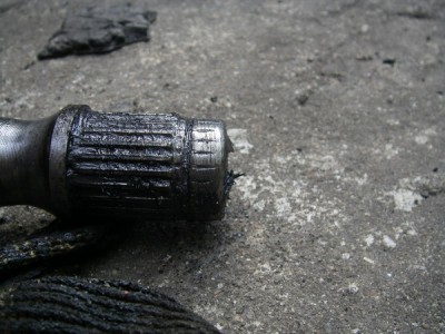

Как это ни печально, но у Уно почему то оказались слабыми привода
Позавчера кончились дожди и решил запечатлеть на видео разгон, но незнаю почему - зрезало зубья на левом приводе со стороны внешнего ШРУСа
Теперь блин еще надо привод искать

Вот в принципе и сколхозил себе новый привод. Нашел в гараже. Новый оказался немного длиннее старого (на 2 сантиметра), но болгарка в умелых руках зарешала вопросы

А от чего привод то?
shmel-jr Италомафиози
Возраст: 44 Знак зодиака:  Зарегистрирован: 02.11.2007 Сообщения: 773 Откуда: город серого неба
Авто: Фиат Уно Турбо
Добавлено: Пт Июл 11, 2008 19:01 Заголовок сообщения: |
| ЕжЫк писал(а): | | А от чего привод то? |
Ну как от чего? От коробки на переднее левое колесо
ЗЫ: видать сегодня уже много пефка выпил
Более длинный привод кажется от Фиат Регата

Я тут ща память напряг и вспомнил, что привод от Ритмо
DIN Италоманьячище
Возраст: 57 Знак зодиака:  Зарегистрирован: 30.03.2006 Сообщения: 7610 Откуда: г.Харьков
Добавлено: Пт Июл 18, 2008 11:36 Заголовок сообщения: |
спилил посадочное место под стопорное кольцо так что не ищи куда "присобачить эту фиговину"

DIN - у меня знакомый однажды просто не поставил штопорное кольцо на полуось на Mitsubishi Galant 91г когда менял пыльник на шрусе... мол полуоси некуда деватся и не выскочит никогда - через несколько месяцев получил картину как на рисунке IMGP0370.jpg - обрезало нафиг - потом ездили по розборках искали полуось ...
вот-так вот - так что ставить без штопорного кольца я б не рискнул

По поводу стопорного кольца - оно теперь не нужно, т.к. этот привод немного длиннее стандартного и в нем зубья не сточит
