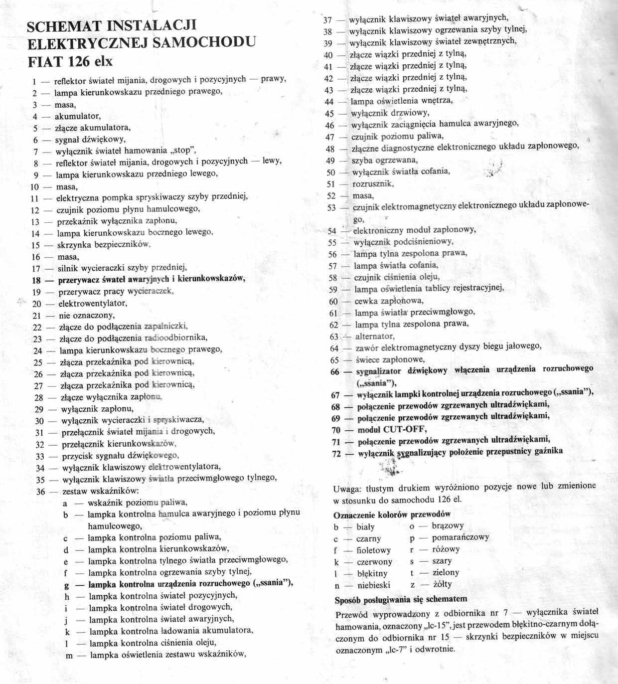

Уважаемый Maluch,Монтажка голая и работать приходится как на минном поле:того игляди что рванёт!Поэтому работаю осторожно используя логику и опыт,но ....увы сегодня не мой день: искры нет-стартер крутит на входе в катушку зажигания повесил контрольку(должна мигать в такт искрообразованию-нет там +12 В.Теперь по датчикам:64-Согласно монтажке идёт на лампу в щитке приборов-вывод :датчик масла!?" 72и58 идут соответственно на блокномер70(комутатор?) вывод-что это х.з.какие датчики.Очень интересует номер 55 -по тому же вопросу.На карбе клапан х.х. -куда его? Вместо 55 пробовал лампу фары-ничего.А по температуре они ничего не придумали?
остального не знаю но есть одно что объединяет почти все двигатели :
+12 вольт сразу подаётся на КЗ как только повернёшь ключ на зажигание. контрольку на массу и искать +12 в : АКБ - предохранитель - замок зажиг - приблуда для сигнализации ??? - провода разъёмы.

55-й номер какой-то выключатель... Если №70 - коммутатор, то вполне логично что №№ 72 и 58 датчики, которые дают на него сигнал, одно странно, что выглядят они тоже как выключатели (то есть их функция разомкнуть/замкнуть) На клапан холост. хода должно подаваться +12в при включенном зажигании. По температуре вряд ли, обычно в них сами мудрят с датчиками температуры масла.

СообщениеДобавлено: Сб Янв 24, 2009 23:27    Заголовок сообщения: Легенда на монтажку фиат 126 elx!!! Ответить с цитатой
Скачал из сайта легенду,потратив наэто пол -ночи( поляки умеют хранить тайны !!).Осталось выучить польский -как уклассика: "я польский бы выучил только за то .....".Много косяков и непонятки.Как я мечтаю о простой электросхеме! Пробы запустить агрегат пока без результата- искра так и не появилась.Продолжаю искать схему или ссылку. Ответ земляку ursulu: без проблем!!

Свершилось чудо движёк заработал.Работает и без 55 датчика.Поляки перепутали по схеме 58 и 64 датчики.Теперь всё ок,немного спотыкается из-за отсутствия опережения зажигания и датчика подсичения(наверное разряжения).Я думаю тему можно закрыть.Если будут вопросы по электронике- пишите на мыло .Суважением Вольвович.
