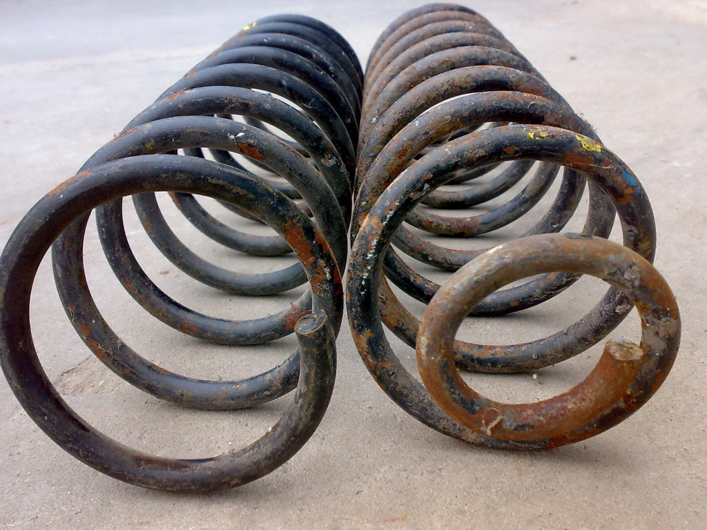

СообщениеДобавлено: Сб Фев 28, 2009 17:52    Заголовок сообщения: Ответить с цитатой
Пассатовская В3
диаметр верхней части (по наруже) 110 мм
диаметр верхней части (ввнутри) 99 мм
диаметр нижней части (ввнутри) 44 мм
толщина 11 мм
 Просмотрено:  412 раз(а)

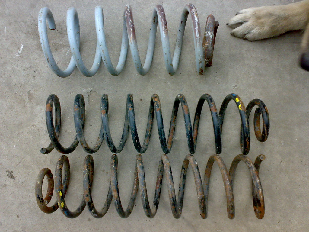

СообщениеДобавлено: Сб Фев 28, 2009 17:59    Заголовок сообщения: Ответить с цитатой
Верхняя пружина с ВАЗ 2108 переделывал под Дедру
 Просмотрено:  269 раз(а)
