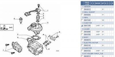

Опять надо консультацию. Как проверить регулятор холостого хода и датчик положения дроссельной заслонки на моем двиге(146с1.000)?
СообщениеДобавлено: Вт Окт 31, 2006 12:29    Заголовок сообщения: Ответить с цитатой
В связи с тем, что консультации я не дождался, пришлось делать без консультации, но с помосчью товарисча Very Happy . Делюсь знаниями. Регулятор ХХ -- деталь №7. 4-рех контактний. Принцип девствия: Шаговий мотор двигает взад-вперед шток с кнопкой нормальноразомкнутой. При выдвижении штока кнопка упираеться в рычаг дроссельной заслонки, и подгазовывает, в меру необходимости. Справа внизу дет. №6 расположен датчик положения дроссельной заслонки. Внутри 4 полосы с резистивним напылением, явно нелинейным. На оси дроссельной заслонки расположен бегунок с двумя П-образними контактерами. С изменеием угла открития дросселя меняэться сопротивление. В моём случае износ контактеров настолько сильний, что они превратились в скребки и протёрли покрытие. Sad Ось такі вареники.

Ну вот видишь, сам все прекрасно понял.
