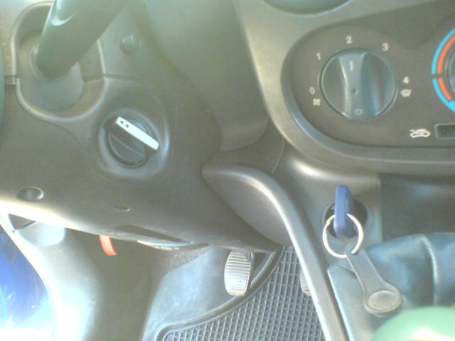

У меня тоже сломался замок 2 года назад-выковырял механику и поставил ручку от бабинника,а ключ вставляю вместо прикуривателя-там антенна Exclamation
