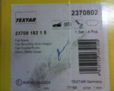

Dreamer
у меня с АБС, на родных тормозных колодках написано 6А4554FF,
это которые поставил, но их ставить не советую, пищат собаки :(

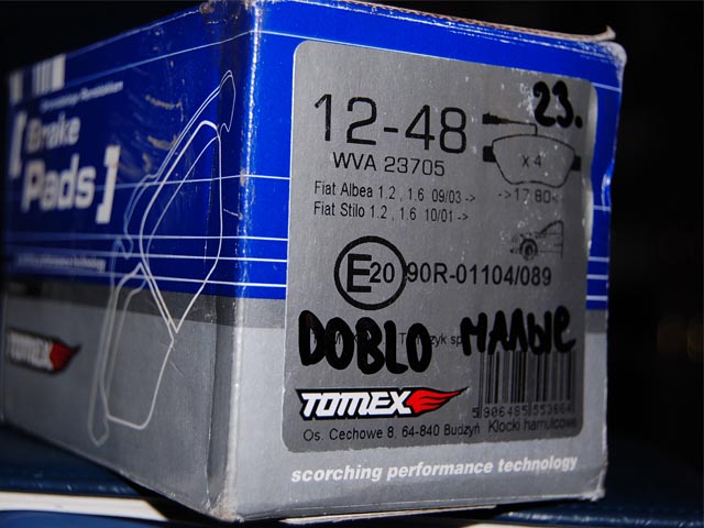

Володя В.
Зарегистрирован: 25.11.2011
Сообщения: 6
Откуда: Луганск
Авто: FIAT DOBLO 2006
СообщениеДобавлено: Вс Ноя 27, 2011 11:35    Заголовок сообщения: Ответить с цитатой
вчера поставил эти , потом расскажу как они себя проявят Cool

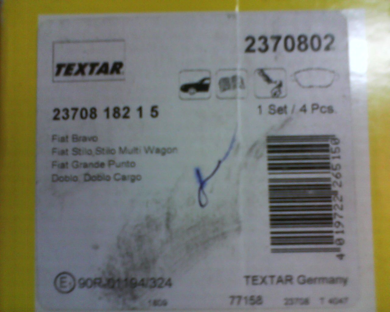

Villi72
Зарегистрирован: 14.04.2010
Сообщения: 314
Откуда: Житомир
Авто: Fiat doblo 1.9 jtd
СообщениеДобавлено: Вс Ноя 27, 2011 19:04    Заголовок сообщения: Ответить с цитатой
Я менял передние колодки, тоже по ВИНу опеделить не смогли. Пришлось покупать на станции, поставили REF:10.1376 WVA23552. Цена вопроса 200 грн. Прсмотрим сколько выходят...
