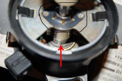

А чем лучше все в трамблере смазать, а то он у меня сейчас как стеклишко чистий и сухой?

Хрюкин писал(а):
karasoff
Никакого войлока!!! Ротор своими лопастями измочалит его в секунду!
Та чем тогда заменить если фторопласта нету? Sad

karasoff писал(а):
Хрюкин
От шлицевого привода до сальника внутри смазывается естественным образом моторным маслом. После сальника стальную шайбу и плавающую втулку можно чуть-чуть смазать ЦИАТИМом, или графитной смазкой.

СообщениеДобавлено: Ср Фев 10, 2010 23:36    Заголовок сообщения: Ответить с цитатой
Хрюкин
я что то не хрена не пойму я голову не кому не морочу.может ты меня не правильно понял.бля не но я серьёзно 5 лет я ездил и не хрина не размочалилось.осенью делал ревизию поменял войло и всё работает.
я имею в виду под вот этой плостиной.

Ты не так понял, я про то где стрелка, тоисть под ротором Wink
СообщениеДобавлено: Ср Фев 10, 2010 23:42    Заголовок сообщения: Ответить с цитатой
а и ещё на фото 2 там пластина прижимает втулку.под этой пластиной вокруг втулки есть войлочная проставка.её желательно заменить и смазать маслом не чем другим только маслом.
это вы меня не правильно поняли.я говорил именно про вот это.

=aleks= писал(а):
karasoff
Я вот этот пост не видел, поэтому возмутился Blush .

karasoff писал(а):
и там у меня нифига нет Sad
У меня, кстати, тоже. Хотя по логике- должно быть. Умирание (разбитие отверстия) этой втулки возможно от отсутствия войлока. Блин, завтра в гараже гляну, как на запасном трамблёре сделано.

СообщениеДобавлено: Ср Фев 10, 2010 23:58    Заголовок сообщения: Ответить с цитатой
Я когда снял трамблер понял что там все уже перекручено. болты подсорваны. Теперь понять что да как должно быть невозможно.
