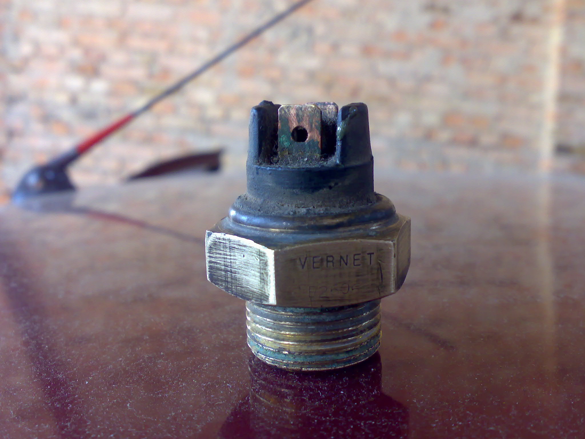

да-да именно так, а если завтыкал - доливай тосол! Smile ну а я передал так как нада, но походу спалил датчик так как все работает (если замкнуть контакты на датчике) но не включает после перегрева

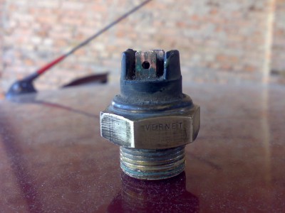

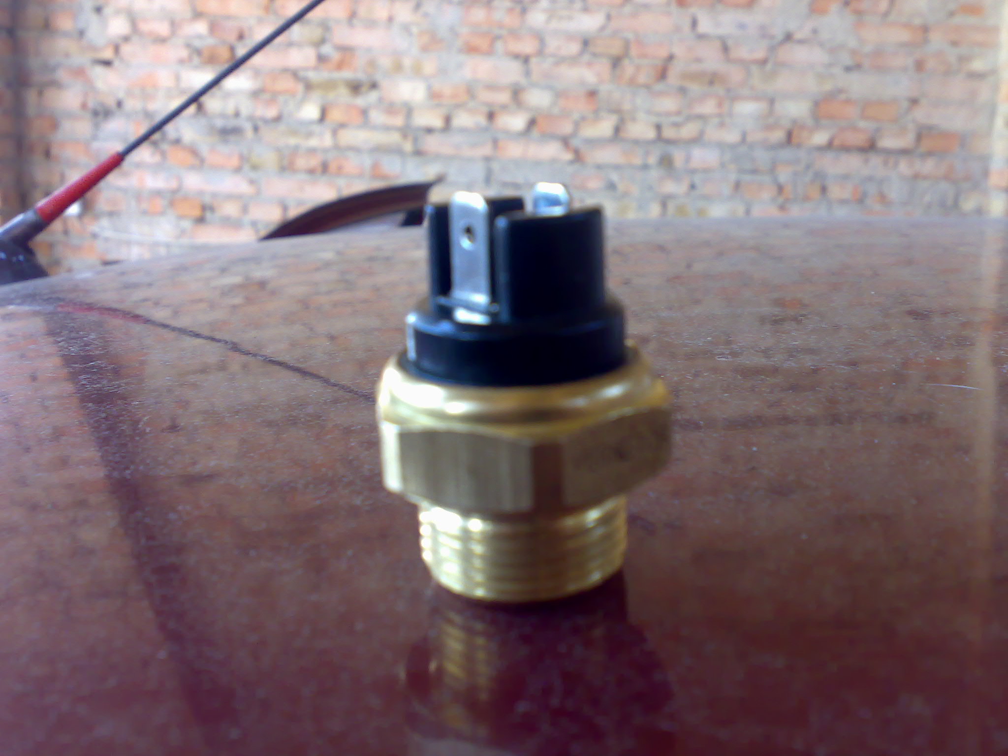

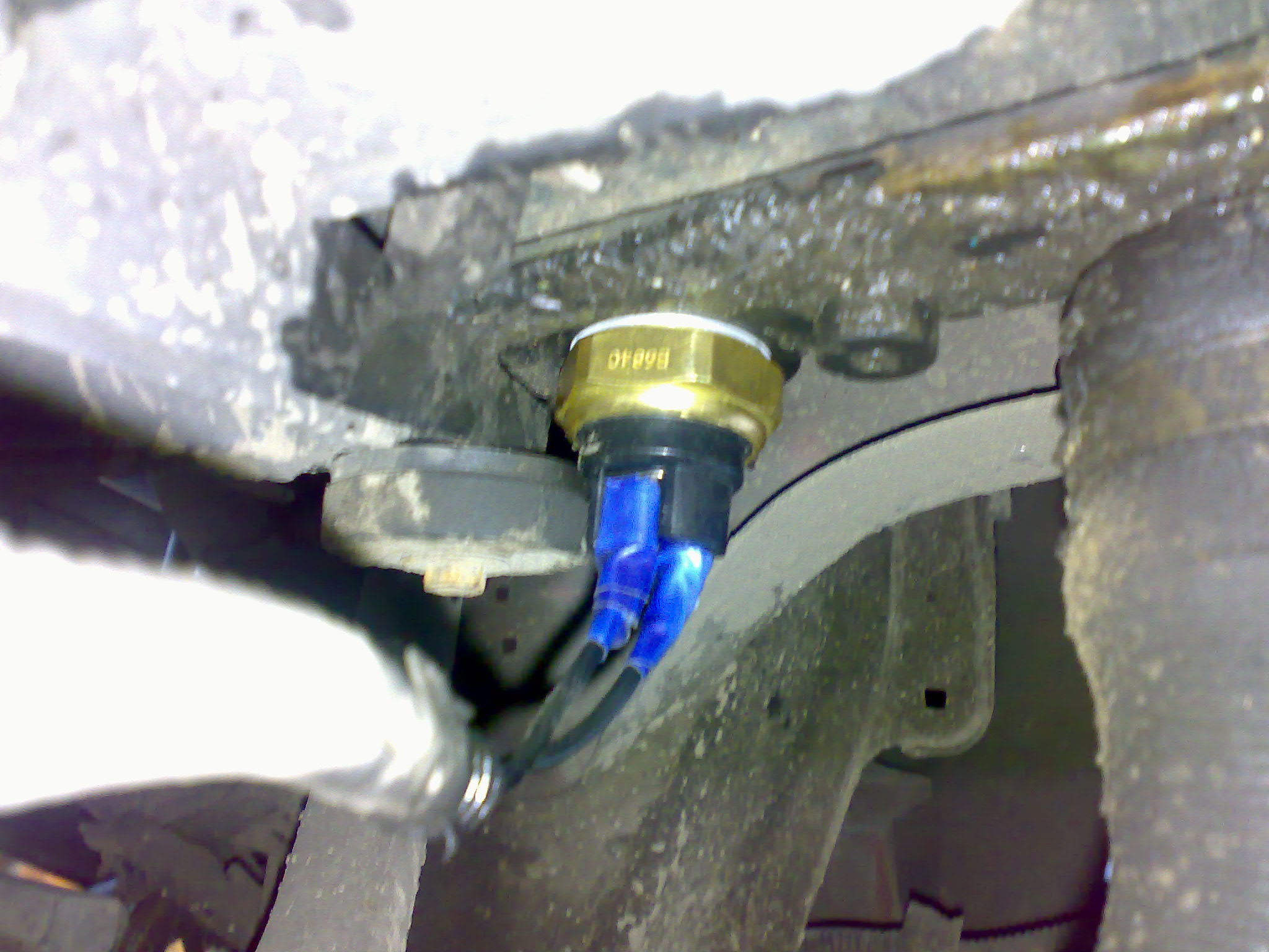

сьгодні методом"кнута и пряника"дойшли до виводу що датчику капєц!!поїхав купляти інший,каталожний предложили за 50-89гр.і замовлення через два дні,так як на старому датчику фірма вернет(тіпа Франция яку тяжко достати,то таких взагалі немає по базах,знайомий сказав подивитись від лади,зайшов в першу ж точку по жигах. і вот воно таке саме тільки за 25 гр.(87-92 по цельсію)
поставив і все робить дуже навіть добре! Very Happy Very Happy
тему можна закривати всім дякую!!!!! Respekt
викладую фото!
 Просмотрено:  160 раз(а)
фірма для людей майже не відома)))
 Просмотрено:  144 раз(а)
новий
 Просмотрено:  148 раз(а)
старий датчик
 Просмотрено:  151 раз(а)
