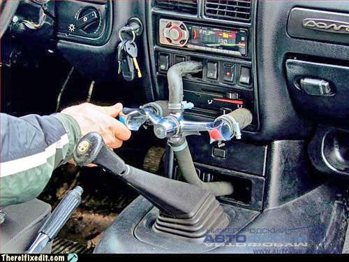

Я два шаровых краника поставил, под крышкой стандартной видны только ручки(на фото снята) и вместо родного краника сейчас металлический уголок.

Александр.М писал(а):
Самый верный вариант, поставить водопроводный кран через металлический уголок. На века.
Вот так?

Вот так Smile
http://fota.mota.ru/albums/71b8f13fbe890f0279f4fc0465caa62f/image/4.html
