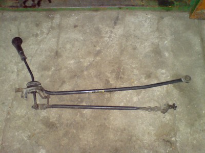

есть вот такой

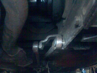

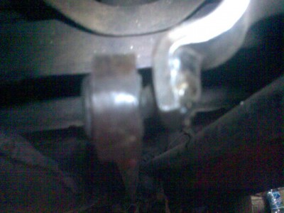

RomanZ вот фото,фоткал телефоном сорри за качество

Мне только непонятно за счет чего эта вся конструкция держится, я так понял в штанге слева какой то сальник и в него от гнутой штанги входит какой то штуцер с металлическим шариком, как это все собирается и как не рассыпается.

В этой штанге капроновая втулка,штанга с втулкой одевается на шарик(одевается оччень туго) и шарик как бы защелкивается в этой втулке.Вот так и держится,такой себе шаровый шарнир в миниатюре,такаяже система и на второй штанге.

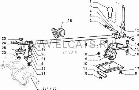

Unchik в принципе понял, еслиб еще узнать точный номер этой фтулки, чтобы не промахнуться при покупке.

RomanZ номер 4259848, позиция 7 на схеме,цена на Экзисте 3грн

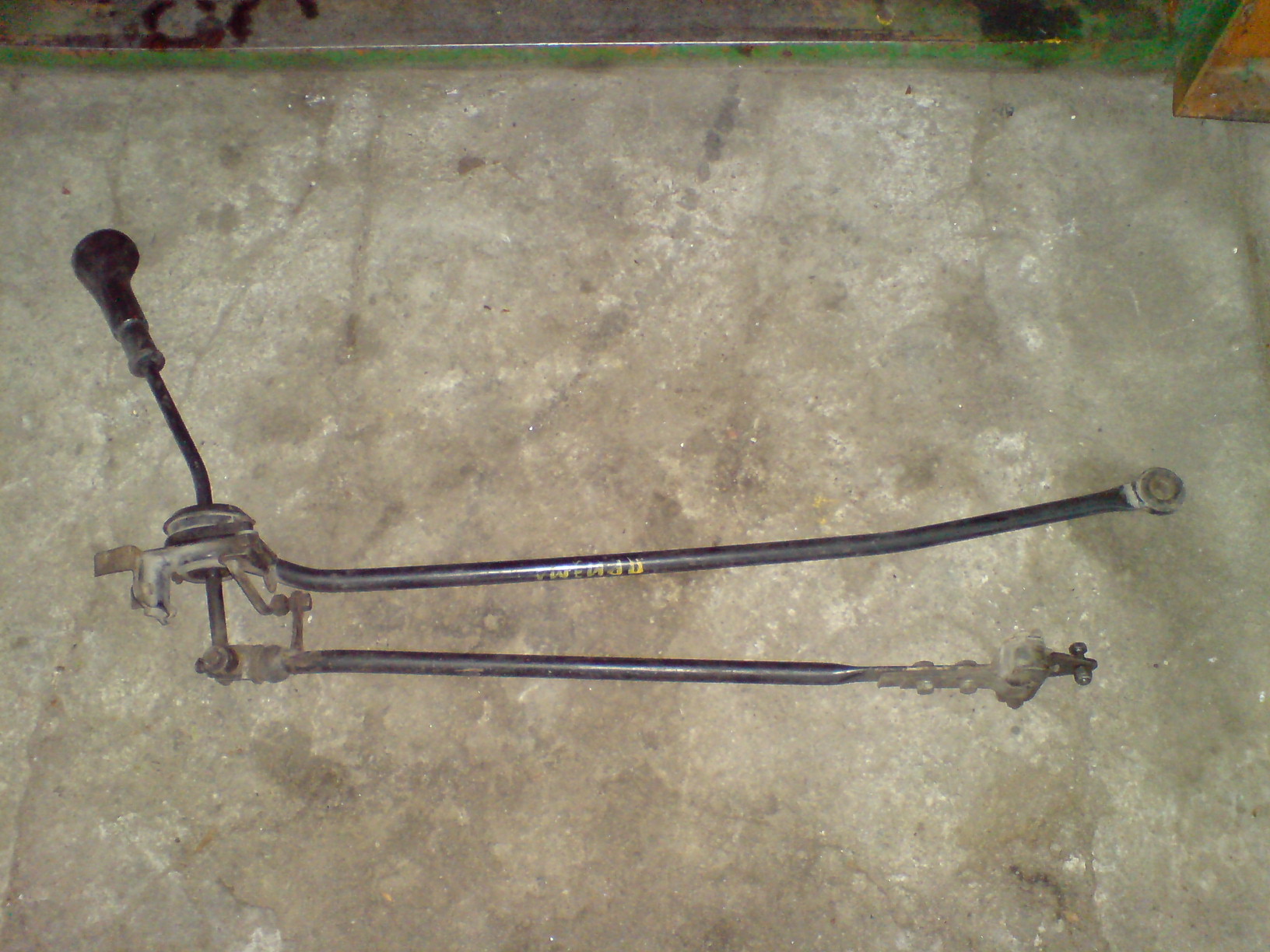

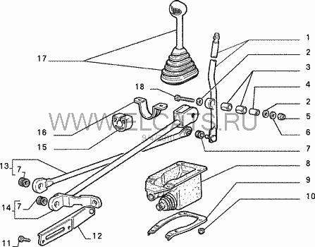

kml а Это твой механизм переключеия,на сколько я понял

СообщениеДобавлено: Сб Сен 04, 2010 23:08    Заголовок сообщения: Ответить с цитатой
Нет, у меня точно такой как на рисунке в первом посте. Я его в книжке по Ритмо/Регате нашёл.
