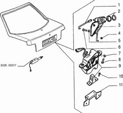

У меня к вам просьба.
Если вас не затруднит.
Сфотографируйте и обмеряйте деталь №11
Не хочеться изобретать с нуля.
