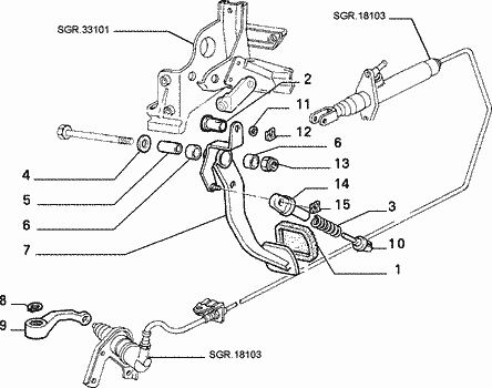

Как доктор,искренне верю,что все проблемы можно решить при помощи шприца Smile Чуть приподнял ось и влил тонкой иглой масло. Жду заказанный ГЦ. Пружина возвратная,она же ограничительная?Есть как будто,справа внизу от педали. На всякий посмотрел цену на комплект сцепления-нехорошо стало. Ведь менял на бывшей кроме,давно но уже по нынешнему курсу-чуть не вдвое дешевле было...

Corleone[b правильной дорогой идете.
Доктор, это хорошо.
Вокруг меня их много.(приятели, родственники)
Авторемонт это ветеринария.Принцип один, конструкции разные.
Я имел ввиду поз.№3 и окружение.
Вот еще. Шприц (прибор знакомый и применяемый) можно
применить без поршня в качестве воронки.
Но лучше повозиться со втулкой. 100% результат.
Было дело, сверлили "дырочку" и залепляли клеем-сваркой.
Хирургия однако.
Иголки, или как они там, от оториноларинголога очень помогают.
И у меня самого эпимезотимпанит. Вот. Very Happy

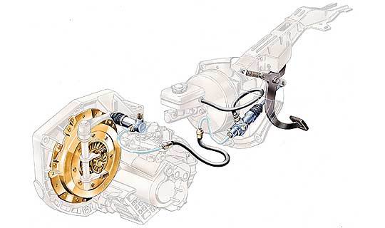

 Просмотрено:  161 раз(а)
 Просмотрено:  169 раз(а)

Поставил родной ГЦ,сделал ревизию рабочего,облил маслом вилку и таки даже дырочку просверлил под лапароскоп. Стало ощутимо легче,где-то как на кроме было с тросом,но до комфорта далеко. Лезть смотреть корзину ? Кстати,при трогании с места(резком) при отпускании педали слышно какое-то трение.

Пока работает разбирать нет смысла.
Все равно придеться ставить новый КТ сц.
Я задавал вопрос про сервисную пружину?
Деталь №3 см. выше.
