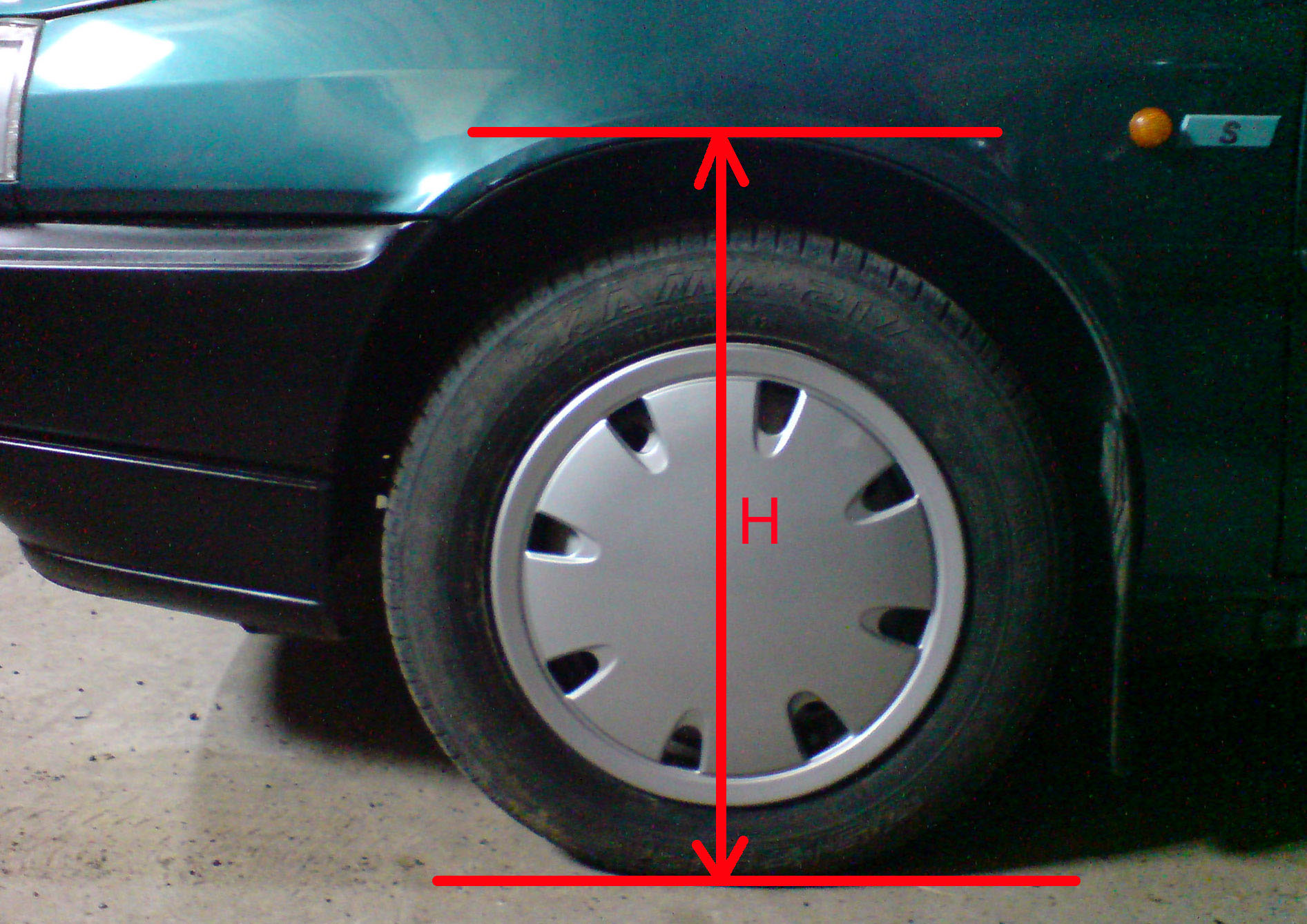

Парни, если не составит труда, то у кого стоят новые пружины и стойки, только новые пружины, пружины и стойки в хорошем состоянии замеряйте на твердой ровной поверхности расстояние (H) не загруженной машины, указанное на рисунке.
В моем случае резина 175х65х14" накачана до 2-ки.
Спереди Н=62см (Пружина + резиновая проставка 3см)
Сзади Н=65см (Пружина + резиновая проставка 2см)
Есть желание избавится от проставок и поставить живые б/у или новые пружины, поэтому хочу узнать какой подъем меня ожидает, и есть ли смысл.
смысл есть
просевшая пружина +проставка намного жеще новой пружины
дело даж не в клиренсе
просто комфортнее

Уменя Спереди Н-61.5 Сзади Н-67.5 старые пружины хочу поставить новые
