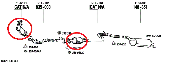

=Avtorarytet= доброго дня! Бачу у вас такий самий Doblo 1.9Mjet як у мене. Ви вибивали обидва каталізатори? Всередину вварювали резонатори, чи залишали пусті банки?

первый катализатор у всех есть наверно
а другий это dpf(сажевий фильтр) он стоит на 1.9м 120л.с и авто после 2010 ?
п.с у меня 1.9м 105лс 2007 нет(сажевий фильтр)
второй как он называется ?

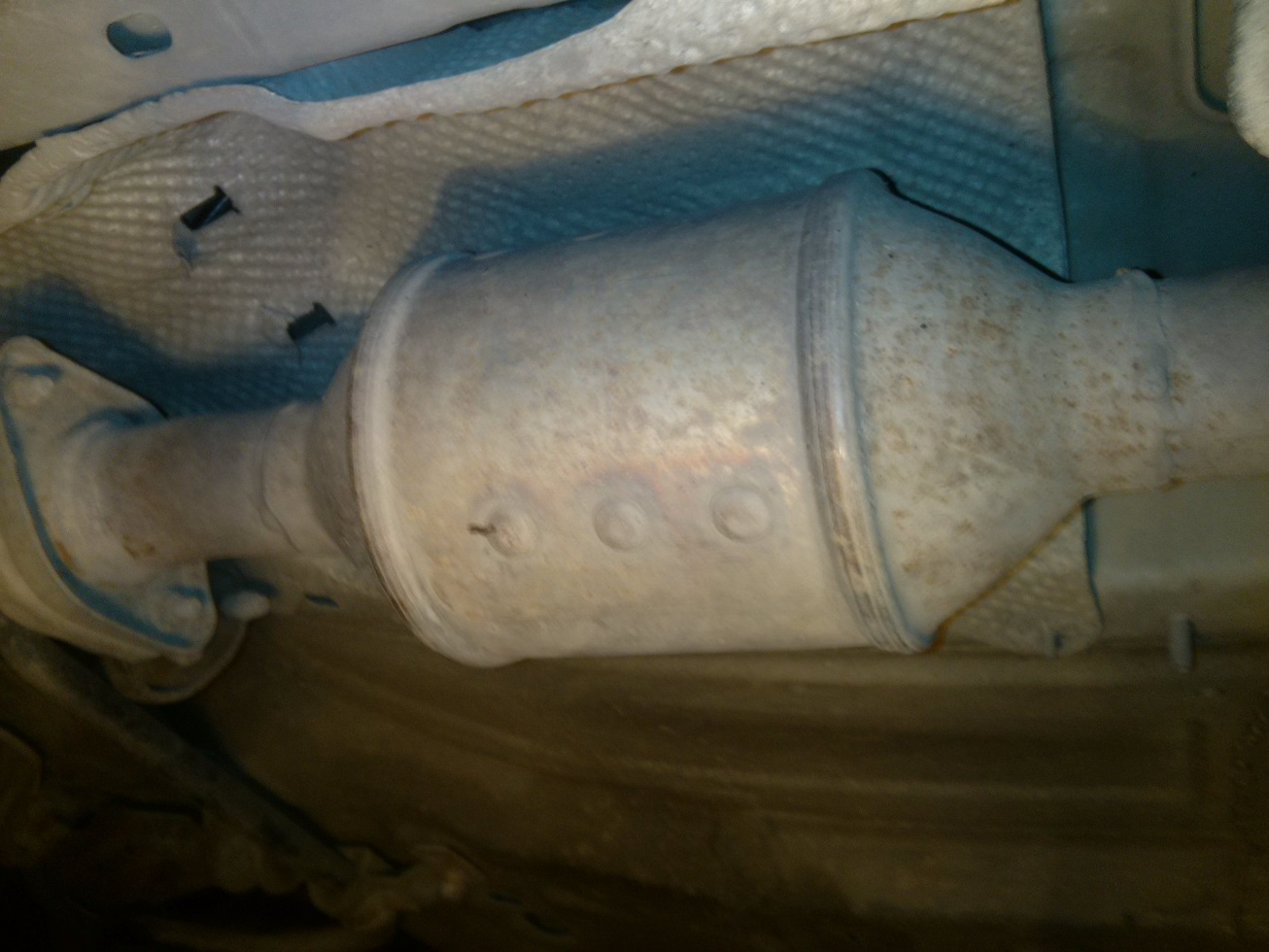

phosaly Той що другий, наскільки я розумію, в мене металевий (прикріпляю фото).
На сервісі сказали, що треба вибивати обидва, але у перший каталізатор (чи сажевий) треба обов*язково вварити резонатор. Відповідно по вартості це недешево виходить...
От думаю, якщо просто вибити вміст цих банок і нічого всередину не вварювати... Сильно гудіти буде?

як вчора казали вихлопісти: вибитий кат коштує в 2-3 рази дешевше, ніж в металі. А вибити і заварити колбу назад - не проблема

Резать промывать заварить назад и будет эффекты ?

"Давилась" турба, машин не ехал. Начитавшись всякого решил снять выхлопную. От первого катализатора осталась только колба - до меня выбили, сажевик был на месте. С товарищем выжгли его резаком за 10 минут Smile Правда чего он делал на моем авто '08 года не знаю, без него доблик поехал веселее, но дыма стало больше Very Happy

cjmex у вас зараз дві пустих колби? Звук дуже змінився?

У меня только катализатор... был. Как на фото выше. И то, там сот было на 4 см при длине всей банки около 30см, остальное - пустота. Мне год назад вместо нее кусок трубы вварили. Появился звук резонанса на об. 2500+, надоел уже. Думаю скоро на то место резонатор поставить.

Так, обидві пусті)) а звук наче такий як і був)) нічо не гуде) якщо дуже прислухуватись, то можно почути маленьке бубоніння, але то треба прислухатись)
