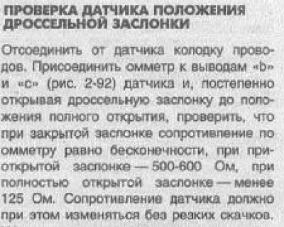

А что тут неясно?

Дальше вопрос от ie "а кто-нибудь знает как этот датчик правильно выставить?" Именно этот?
Правила на фото будут касаться именно этого датчика независимо от марки авто.

вчера пробовал выставить по инструкции написанной выше, у него нет бесконечности, при полностью открытой на контактах 610 Ом, а при закрытой можно выставить от 0 ну примерно до 130 Ом это максимальное как его можно повернуть... причём был второй датчик на нём примерно теже самые показания, может есть другой способ... лучше с рисунком

а если разобрать датчик и сместить бегунок чуть в сторону от протёртой дорожки?

так вроде он показывает сопротивление от 0 до 600, только как его правильно выставить на дроссельный узел.
