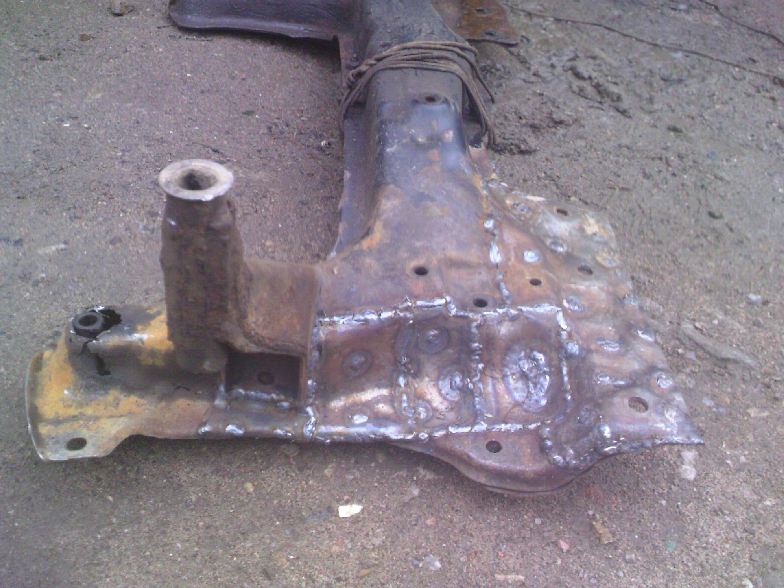

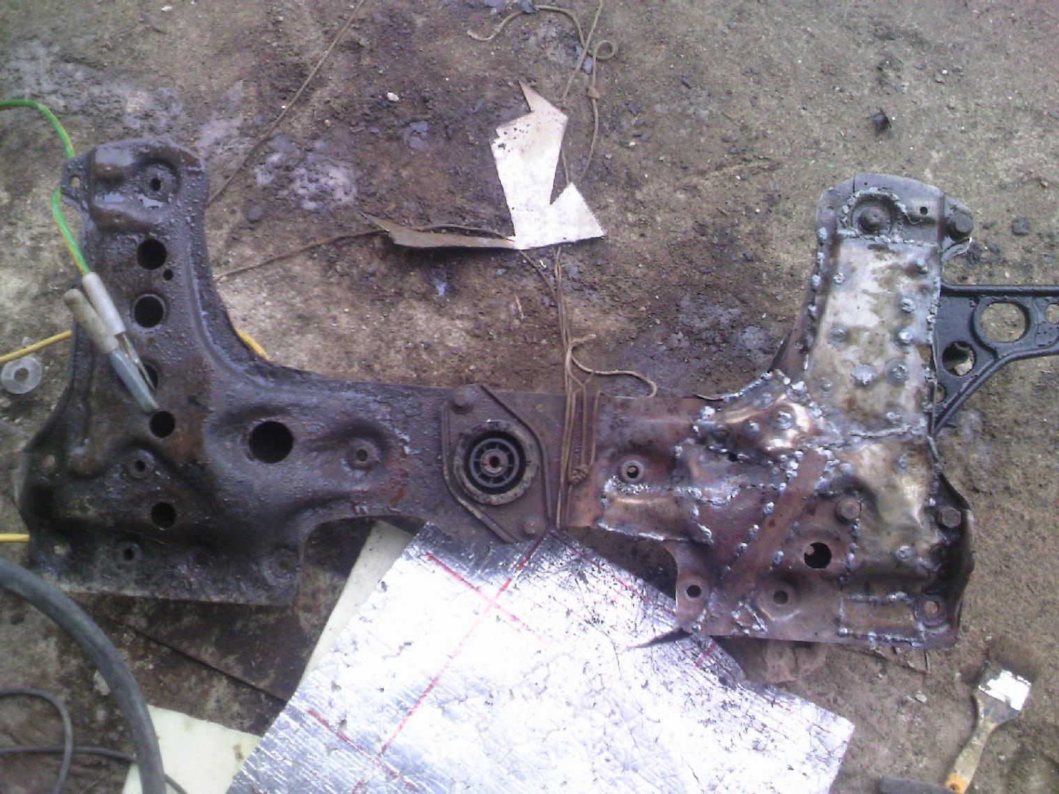

СообщениеДобавлено: Пн Июн 13, 2011 23:29    Заголовок сообщения: Ответить с цитатой
Тоже вырвало крепление рычага как у автора.
Б\у подрамник с ходу не смог найти, решил переварить.
На фото процентов 60 выполненной работы, варил пол дня, левая часть подрамника сгнила критически.
Достаточно надёжно, если учесть что с гнилым катался год, перевареный ещё послужит.
Под заплатками труха и дыры.
