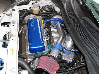

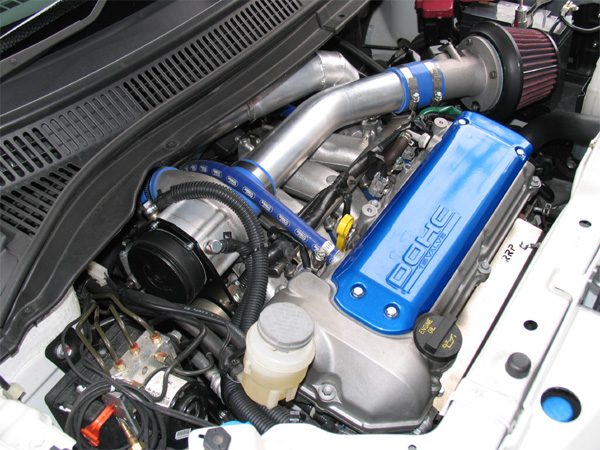

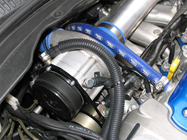

Бензин полюбому А95, а степень сжатия уменьшить подкинув более толстую прокладку...
Также нужно сделать портинг гбц и многое другое, писать очень много - поэтому спрашивай, что интересует или приезжай в гости постараюсь показать наглядно (сейчас буду надувать suzuki swift 1,5 правда механическим компрессором)
