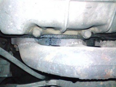

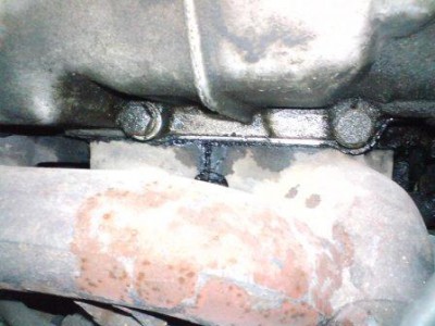

У меня что-то похожее, сначала была течь с места 1(рис), сейчас уже с 2 .На месте 1 сорвана резьба была, чуть длинее болт схватил.
Какая прокладка пускает масло та что под валом или от выпускного колектора?
Я думал что под валом,а оказывается и другая прогорает, где проблема тогда?

Развеселил.
В выпускном коллекторе только выхлопные газы.
Но конечно бывает у некоторых моторов, по износу, в выхлопную трубу идет мощный поток масла.
Но тем не менее шпильки крепящие коллектор торчат в маслянную полость пенала и могут травить.
Решать проблему надо заменой обеих.
Крайне необходимо привести в порядок резьбы.
С болтиков цепляющих на пару виточков толку не будет.
Возни много и экономия бессмысленна.

| таки на выпускном коллекторе при выкручивании некоторых шпилек из головки вытекает немного масла(по крайней мере на атмосфернике)(не помню,но кажется из 6 шпилек течет на 2-х).Лечится-поставь нормальные шпильки--хорошо обтяни прокладку.

| С двух шпилек действительно течет масло,но не из закрученных и затянутых,не похоже.

резьбовой гермет поможет если течет именно по резьбе (что маловероятно)
скорее надо на наличие трещин проверять

| Дык по фото ясно видно (по крайней мере мне, т.к. это было моим круглосуточным кошмаром до недавнего времени) что течёт из под корпуса распредвала. Простая переборка с герметиком ничего не дала, поэтому мне шлифанули прилегающую поверхность корпуса распреда на притирочном столе, после чего я выбил из картона подходящего прокладку, которую очень чуть-чуть смазал герметиком и поставил корпус распреда на место. Теперь течи нет!

Кого "новую"? Прокладку? А где её взять вообще ))). Как я понимаю, в том месте даже заводом прокладка не предусмотрена, точное прилегание поверхностей с равномерной затяжкой болтов исключают по идее течи. Но вот при постоянном нагреве (а точнее - частом перегреве) двигателя поверность корпуса распредвала может повести, что может проявиться в виде подтеков масла, преимущественно из каналов под давлением, а это каналы смазки подшипников вала. Сам по себе корпус распредвала - наиболее "слабое" место в корпусе всей ГБЦ, вот и страдает сильнее от даже небольшого перегрева (которые летом могут случаться постоянно даже при исправной системе охлаждения, если температура за бортом от 38-40 градусов в тени, т.е. от 50 градусов на солнце). Прокладку, в принципе, я поставил для того, чтобы в 4-й раз случайно не пришлось снимать корпус распредвала, если останется чуть-чуть зазорчик (устал я ), да и снятый слой металла с поверхности надо было чем-то компенсировать (т.к. сбивается настройка клапанов).
P.S.: кстати, если будет кто-нибудь ставить так же как и я прокладку, ставьте именно картонную, не паранитовую, т.к. по опыту знакомого мастера (он уже пробовал на Темпру так делать) паранитовая прокладка уже через 20-30 дней начнёт "потеть" из-за более плотной поверхности.

а вы вкурсе что там прокладка мерная???
вырезав из картона вы сбили зазоры клапанов!!!

моторы практически одинаковые. | А я сам лично снимал коллектор.В очередной раз убедился в "гениальности" конструкторов.Сразу не течет, а в течении суток накапала лужа масла.

Да ну? А это плохо когда сбиваются зазоры клапанов? Да шучу я, прокладка у меня не менее мерная ))). После шлифовки я поставил как есть корпус и проверил зазоры, все были менее 0,1 мм, после установки прокладки все зазоры в районе 0,5 мм (при норме 0,48+-0,04).
