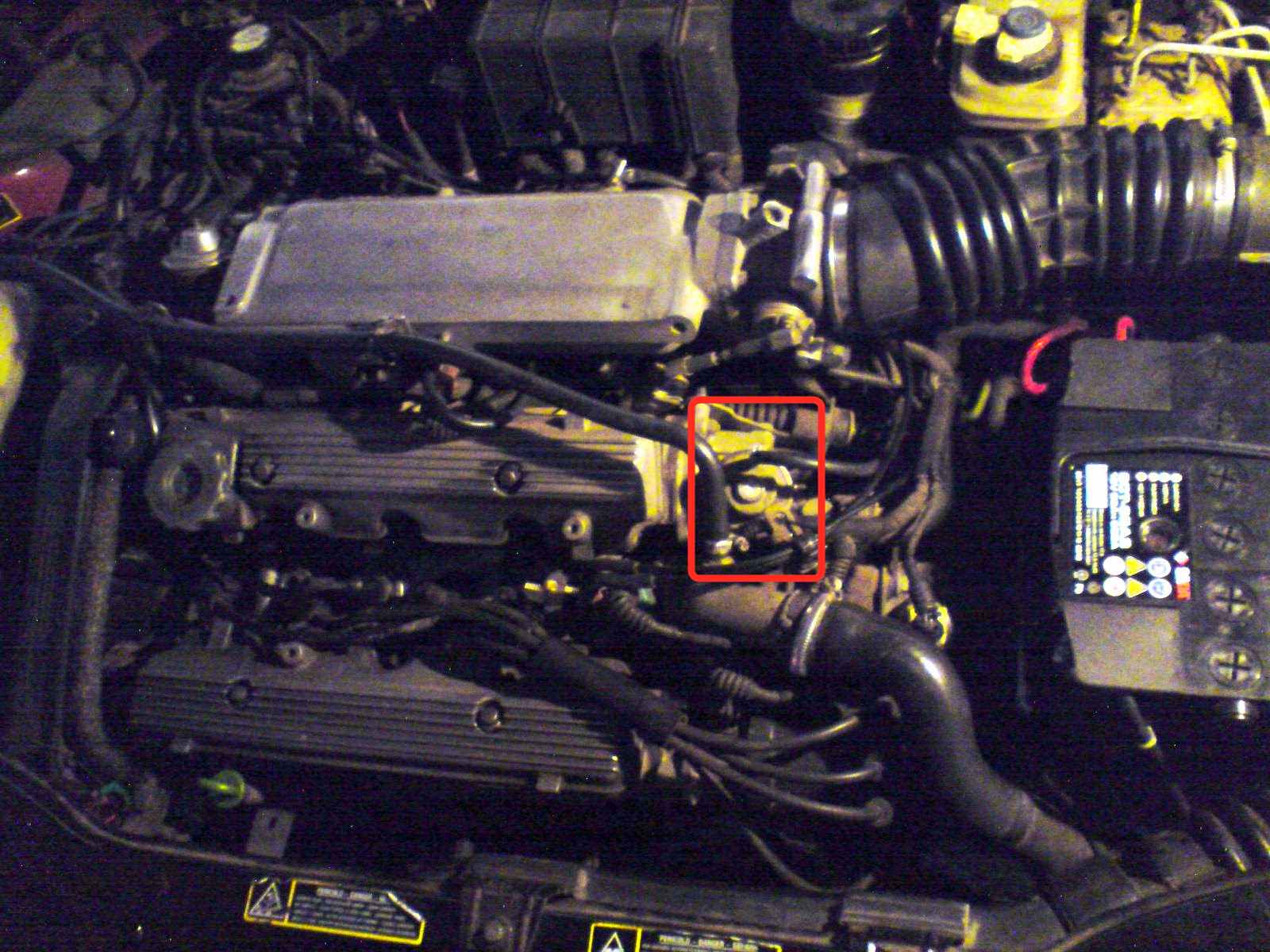

Народ не вводите человека в заблуждение, это не регулятор давления топлива...
+1
Это система рециркуляции ОГ. Регулятор стоит с другой стороны.

регулятор крепится с торца впускного распреда!!
СообщениеДобавлено: Ср Окт 26, 2011 18:27    Заголовок сообщения: Ответить с цитатой
SoDoMoRa
клапан тот что на фотки........выкинь и зглуши дырку.
кароче на работу двига он не влияет!!!!!!!!!!

ТОлько что ещё раз посмотрел,действительно это не регулятор...приношу извенения...Дело в том что оч похож,а разбираться не стал...

Какой это нахрен регулятор давки??? Это клапан ЕГР!

Холостые плавают на гор\холодную..
Снял трубочку с рег-дав-топлива, она сухая.
Отключал лямбзду-эмулятор тоже самое, плавают ХХ и коптит... + высвечевает на приборной панале красную форсунку..
Отключал ДПДЗ сначала 1разем. педаль газа на нажатия не реагирует и 2000 об\мин, но не коптит, потом 2 разем обороты плавают и коптит
Вот с этого регдав топл снимал маленькую трубочку...
