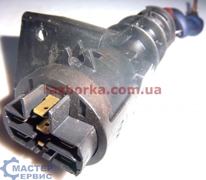

К замку приделана так называемая фишка,
там всякие контакты включатали-выключатели стоят.
Шевеля ключ ты шевелишь контакты в ней.
Один из них включает стартер.
Ток через него большой и есть ему все основания подгореть.
Еще "любят" подплавиться разьемы к замку подключенные.
Вот вид на фишку замка.
