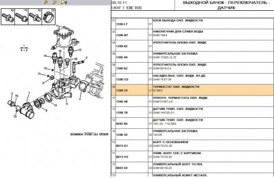

Але питання по термостату залишається актуальним.де можна подивитись? Чи взагалі цим не перейматись,взяти з тих що продають?
Vladimir TV
Зарегистрирован: 25.07.2011
Сообщения: 1071
СообщениеДобавлено: Пн Фев 10, 2014 11:39    Заголовок сообщения: Ответить с цитатой
aleksandr_perviy писал(а):
Зрозумів.дякую.
Картинка Вам в помощь

хотів ще старий термостат перевірити в воді з термометром,коли відкривається-закривається.

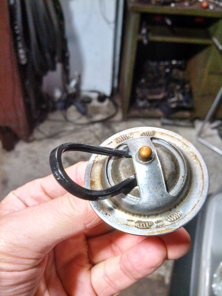

И я вот думал: чего это машина не нагревается до рабочей температуры с похолоданием? Входной и выходной патрубки на радиаторе оказались одинаковой температуры, видать термостат приболел. Снял его, глядь, а он точно приболел Very Happy (внутренняя уплотнительная резинка странным образом переместилась наружу)
