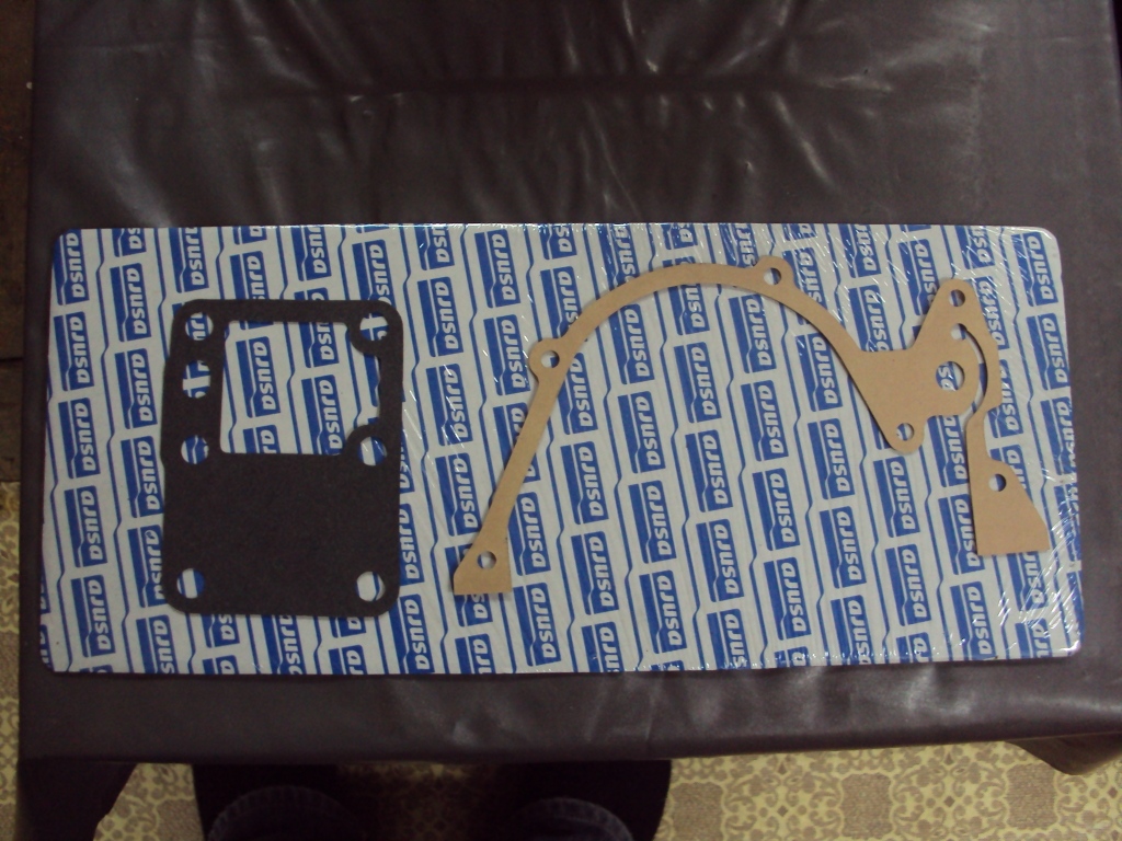

СообщениеДобавлено: Чт Янв 19, 2012 21:05    Заголовок сообщения: Ответить с цитатой
В комплекте есть два прокладона: маслонасоса и чугунной чушки опоры, на которую маслофильтр накручивается. Обе картонные, только разного цвета.
Изначально по заводу обе эти прокладки армированные, как прокладка ГБЦ.
Вопрос:
- купить армированные?
- ставить эти?
- сделать самому из паронита или полишпана?
- сделать из паронита или полишпана?

СообщениеДобавлено: Пт Янв 20, 2012 04:27    Заголовок сообщения: Ответить с цитатой
Правую делал из паронита 0.4мм.
В ВАЗах применял в подобном месте такую же как на фото.
Гермет применял, но слой минимальный. Только что бы жирная была.
Нигде не течет, и не потеет.
Левую делал из паронита 1мм.
Родных в глаза не видел. Laughing
