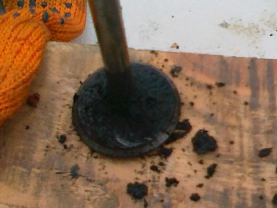

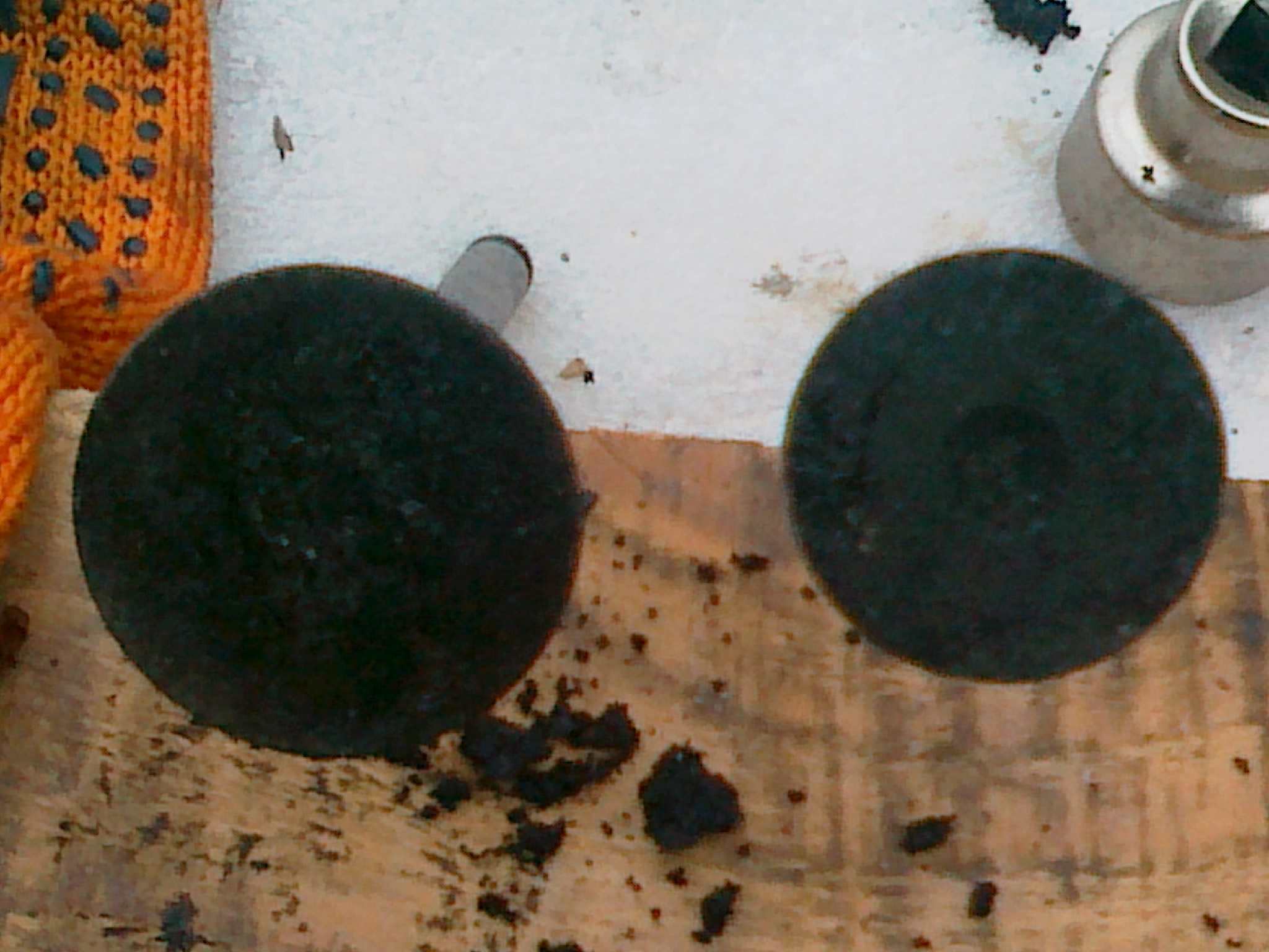

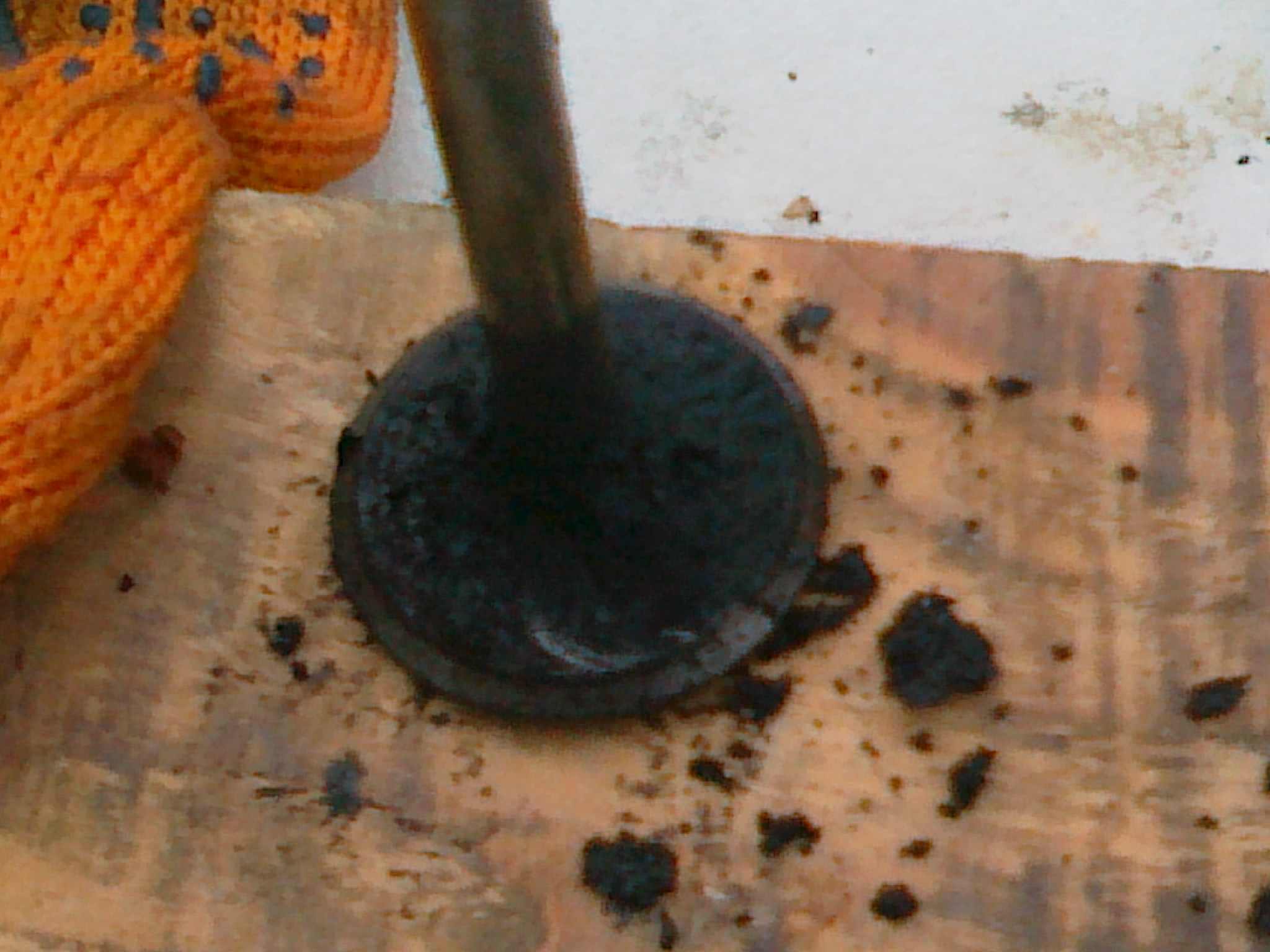

Клапана целые! Рассухарили просто, чтобы седла глянуть. На погнутость пока не скажу, но визуально видимых повреждений нет.

Вот фото клапанов, нагар - да, пипец, но тарелки целые.

Да и первым делом проверены метки ГРМ. Зуб/в зуб.
И в цилиндре я ожидал увидеть явно хуже результат. Царапина есть, одна только, не глубокая, ногтем цепляется чуток, вобщем ожидал намного хуже.

Такое ощущение, что через впускной клапан что-то зазосало- гаечку, или болтик. У меня так на Ауди 80 было- отвернулась гайка со шпилькой 5мм крепления воздухана к карбу и бегом во второй цилиндр. И пролезла ведь, скотина, в щель между тарелкой и седлом.
