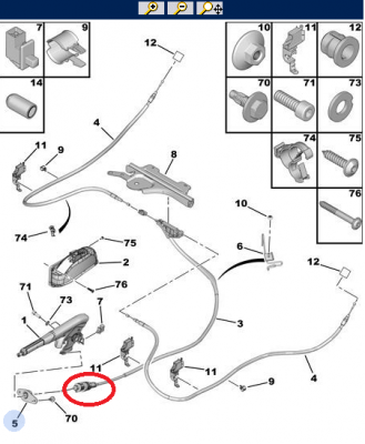

| на Скудо 07 -не підтягуєтся - там стоїть приблуда автоматична...якшо не працює ручник - зразу дивись її, а вже потім трос, колодки, диски

І де її дивитись?

Добавлено: Пн Сен 16, 2013 22:02 Заголовок сообщения: |
у червоному кружочку - стоїть як раз за сидінням водія(знизу, ближче до порога)

Є така. Я її крутив пару раз взад-вперед. Ніби нічого не змінилось. Ручнік тримає погано. Як відрегулювати?
