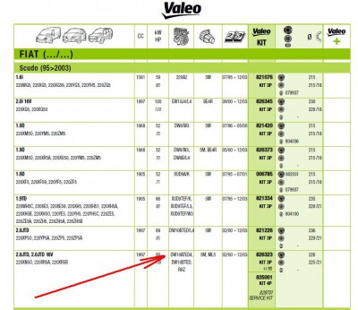

Почав тарабанити маховик. Перечитав багато тем по цьому поводу так і не прийшов до ніякого висновку. Чи можна поміняти двохмасовий на простий???? І яка ціна простого????.

alex-lv: Для двигунів DW10ATED/L3, DW10ATED4, DW10CTED, DW10ATED/F, фірма VALEO випускає набір (маховик, корзина, диск, вижимний) для заміни двохмасового маховика на звиклий. VALEO 835001
Вітя: Демферний маховик в нас на розборці 250дол коштує Б/В Валео, простий маховик 100дол. Практично всі клієнти міняють деферний на простий і забувають проблему. Комплект зчеплення в нас коштує 2100-2300грн(в залежності від типу КПП),

А в мене двигун - DW10ВTED. Який тут маховик??? Одні кажуть що двохмасовий, другі що простий. Напевно потрібно спочатку зняти і подивитись.

В мене теж DW10ВTED, маховик двохмасовий. На холодну чути дзвін з лівої сторони, чи це часом не маховик дає про себе знати.
Зв'язувався з представниками фірми валео, на двигун DW10ВTED 69кВт комплектів-замінників на звичайний маховик не випускають.

ROFL
Перш ніж ржати і вдавати самого розумного, шановний, вивчіть матчасть, комплект Valeo 826 323, на який Ви зсилаєтись призначений для двигунів 69 і 80 кВт з двохмасовим маховиком (маховик в к-т не входить).
Valeo 835 001, як вже неодноразово було сказано для двигунів 80 кВт 110 л.с. (в к-т входить одномасовий маховик). Для DW10ВTED 69 кВт даний комплект не підходить.
anatolii, 2.0HDI, 2.0JTD з конвеєра комплектувалися двохмасовими маховиками. Якщо у Вас двигун RНХ 69 кВт, то і маховик у Вас двохмасовий.
Якщо двигун RНZ 80 кВт, то простий маховик може бути при умові що хтось до Вас його туди вже поставив.

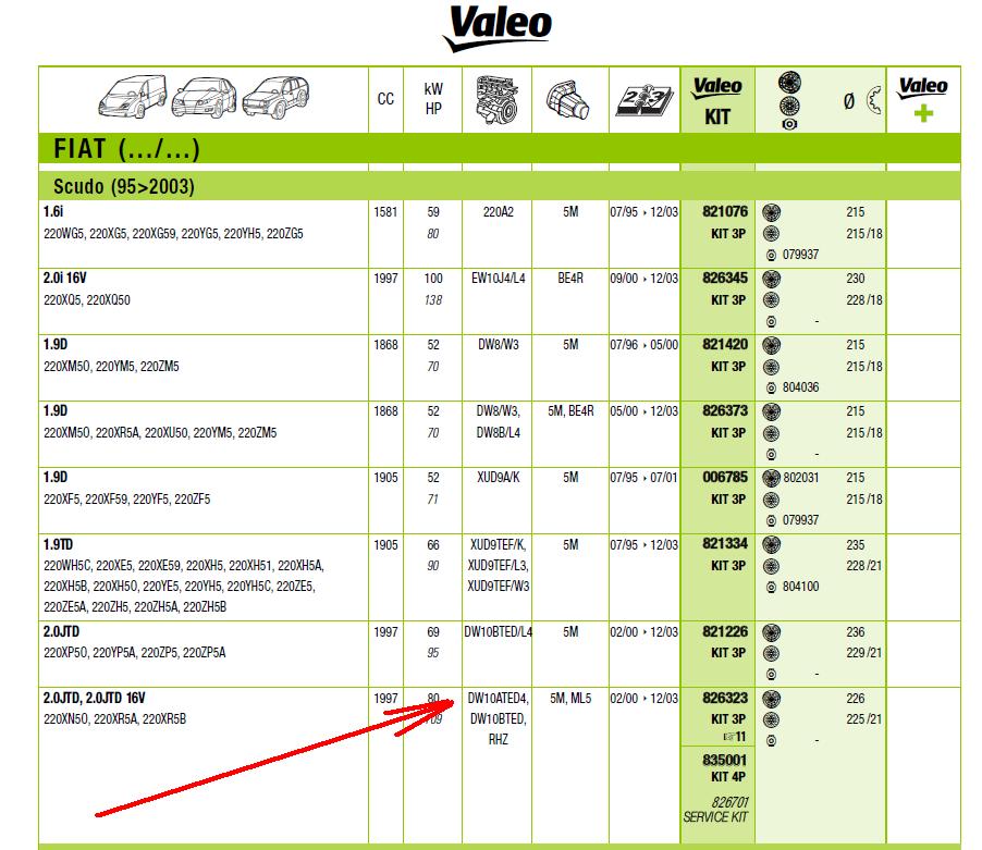

1, alex-lv дана таблиця відноситься для дв. 95-03 р.
і для anatolii треба дивитись в відповідно іншій таблиці для 03-06 р думаю завод виробник ще щось поміняв нове
2, в даній таблиці в казаний маховик для 69 квт 821 226
Valeo 821226 маховик не дають, тільки корзину, диск, вижимний.
