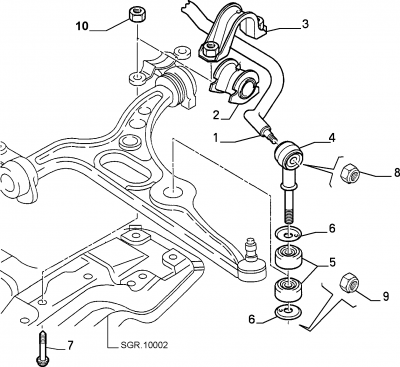

Мені здається що на моєму авто дуже великі крени кузова на повортах. до цього їздив тільки на легкових авто і на volkswagen transporter t5. Порівнюючи з транпортером, то в мого джампі крени дуже великі. То я ось думаю, чи проблеми з амортизаторами/пружинанами, чи ще з чимось. Чи це норма для цих авто?

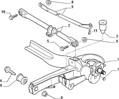

Передній стабілізатор поперечної стійкості стоїть спереду? №1 на малюнку. Якщо ні, то можна доставити - ціни десь 800 гривень на розбірках. http://razborka.com.ua/spare/111807
І ззаду деколи стоїть додаткова друга поперечна штанга жорсткості - №9 на малюнку.

salyamon
Зарегистрирован: 07.04.2012
Сообщения: 251
Авто: Citroen Jumpy 2.0HDI 2004
СообщениеДобавлено: Вс Сен 22, 2013 15:09    Заголовок сообщения: Ответить с цитатой
Треба подивитись.
Тут на форумі десь читав що стабілізатори на вантажні версії не ставились. ЧИ не так?

СообщениеДобавлено: Вс Сен 22, 2013 15:44    Заголовок сообщения: Ответить с цитатой
salyamon писал(а):
Треба подивитись.
Вибірково - в мене стоїть. Може через те, що комплектація SX - найпростіша S.

teofil
Зарегистрирован: 31.12.2011
Сообщения: 596
СообщениеДобавлено: Вс Сен 22, 2013 18:27    Заголовок сообщения: Ответить с цитатой
salyamon писал(а):
Стука нет. Смущает крен кузова на поворотах.
Напевно дивись до амортизаторів, бо якщо просідають пружини то просто машина "сідає".
