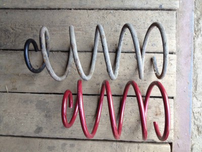

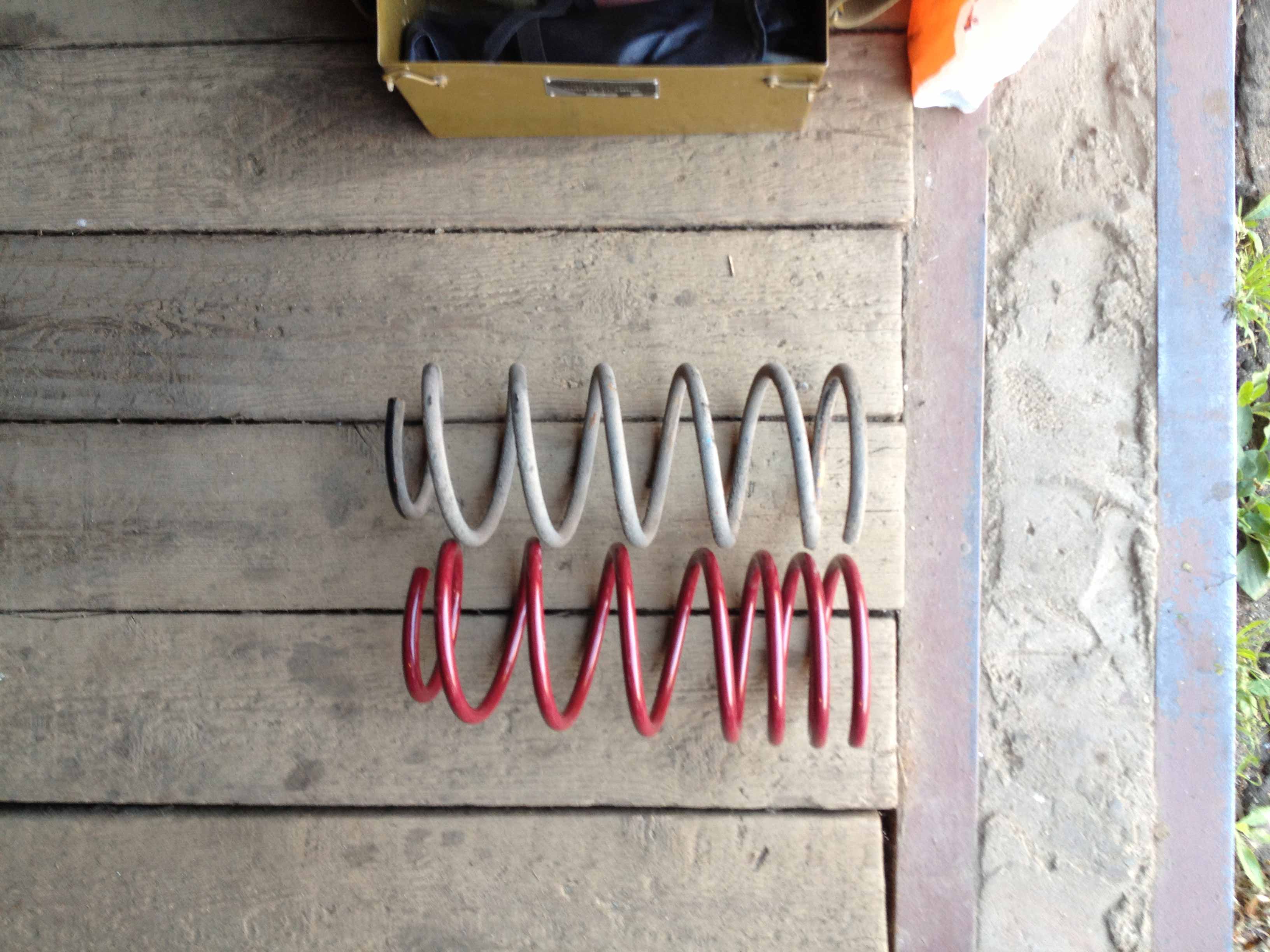

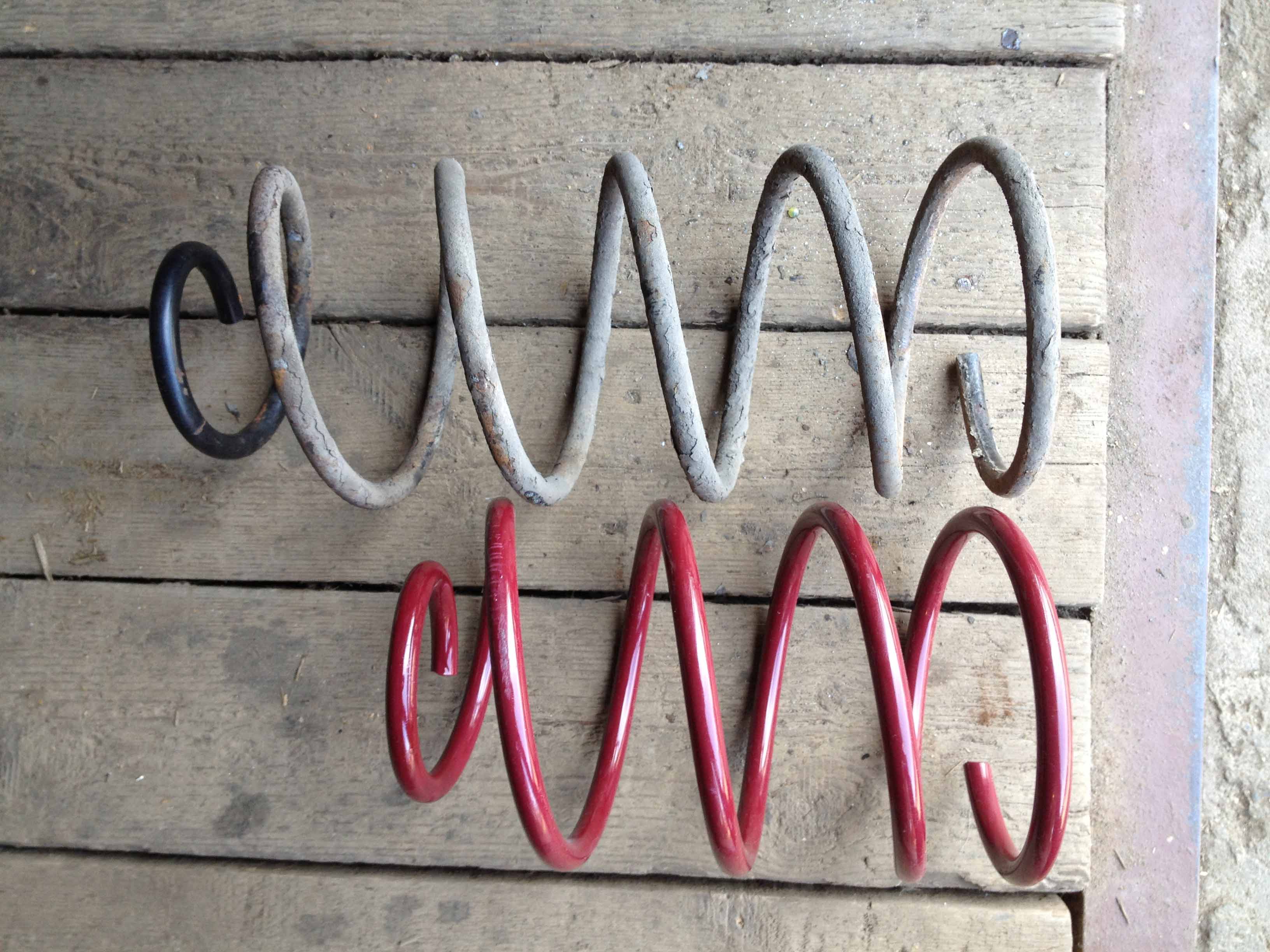

Поменял недавно пружины на своей Кроме. Стандартные махнул на немецкий H&R ( код пружин - 29570-1, указанное в бумагах занижение - 40мм,).
Долго колебался, думал, что машинка очень сильно упадет и ездить будет сложновато. Но решился и поставил.
Опасался, что пружины в собранных стойках будут "болтаться" (некоторые и штоки стоек укорачивают). Но собрались стойки хорошо, с некоторым "предсжатием".
Отметил, что как на передних, так и на задних пружинах толщина прутка на Ашэрах больше (задние: 11мм - стандарт, 12мм - H&R, передние: 13мм - стандарт, 14мм - H&R). Различия по количеству витков и по длине в свободном положении видны на фото.
Реальное занижение составило около 30мм и сзади, и спереди.
Выяснилось, что с новыми, как бы спортивными H&R ездить комфортнее. Подвеска стала менее шумной, полностью ушла нежелательная продольная раскачка.При этом никакой зубодробиловки не появилось. Пока только положительные эмоции.
Передние пружины (H&R и стандарт)
 Просмотрено:  566 раз(а)
Задние пружины (H&R и стандарт)
 Просмотрено:  486 раз(а)

СообщениеДобавлено: Вс Авг 05, 2012 02:15    Заголовок сообщения: Ответить с цитатой
Инфа хороша.
Но индивидиуальность все дело портит.
Акцент не на авто Крома, а на нестандартные пружины.
С продольной раскачкой сложилось впечатление что она обусловленна несовпадением характеристиками амортизатора и пружины.
Появляеться при тугих, новых амиках и мягких, старых пружинах.
Более жесткие пружины как описанно выше или более мягкие амики как у меня решают проблему.

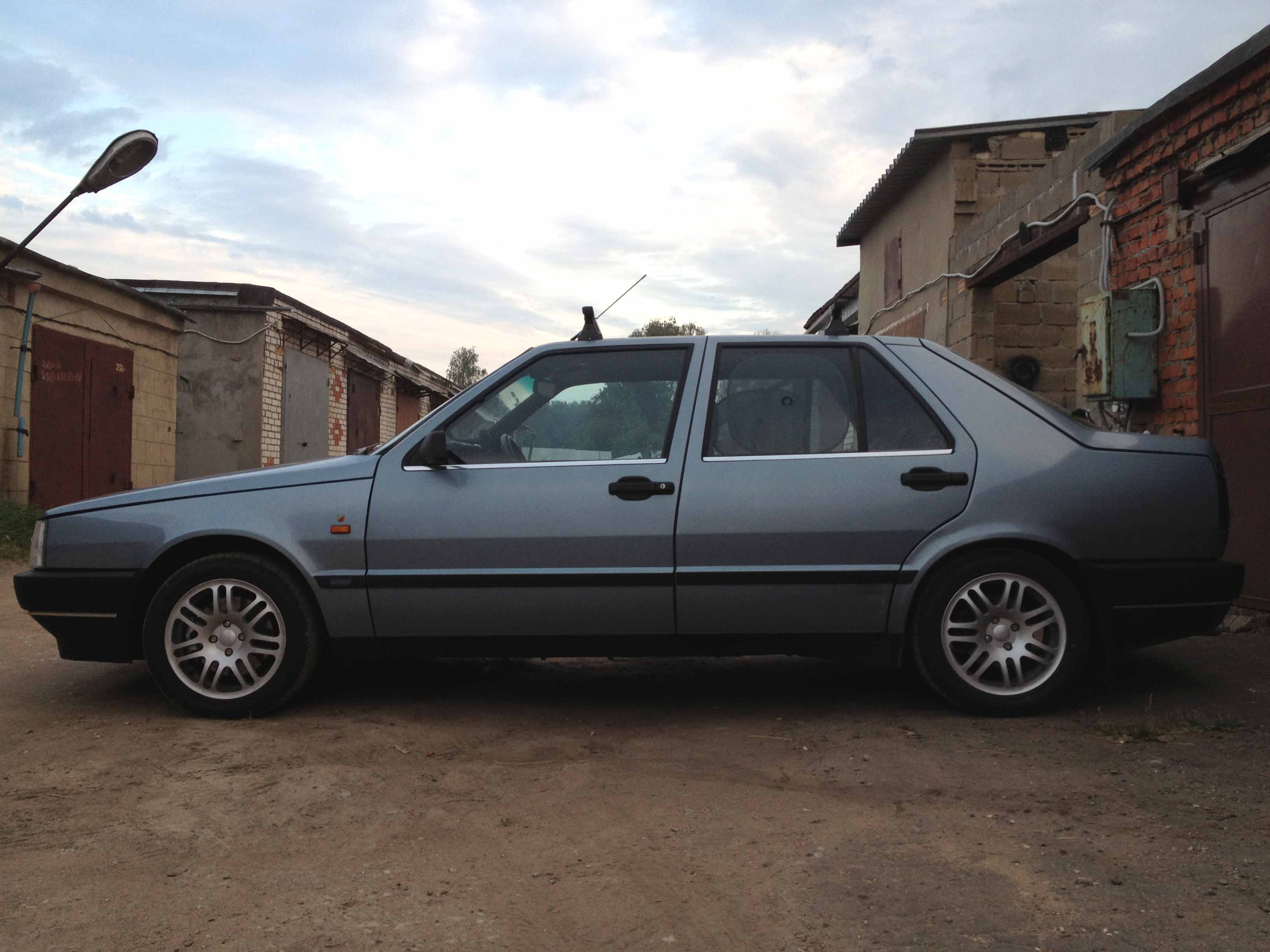

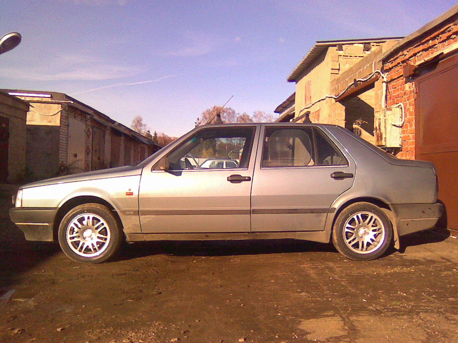

Для сравнения фото машины со стандартными пружинами и с пружинами H&R.
 Просмотрено:  489 раз(а)
 Просмотрено:  439 раз(а)

tof
классные диски, чем то на мои похожи

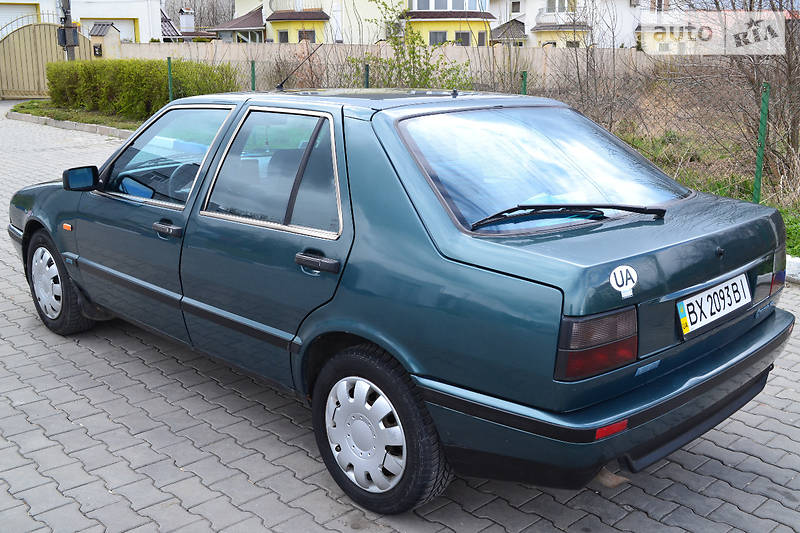

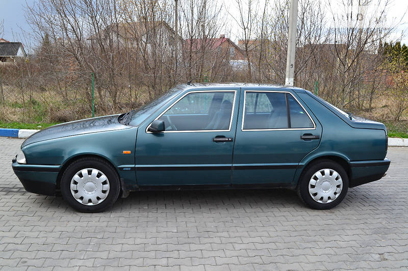

Буду продавать свои "не родные" (те что слева) по причине замены на более мягкие и родные с разбора, различия можете рассмотреть на фото. На пружинах что слева (которые я меняю на другие) жопу просадить невозможно, только цена этому очевидна, жопа почти прыгает на ямах и если возить только свой царский зад без груза в багажнике и задних пассажиров то каждая яма будет на счету Laughing
Если есть желание можем обговорить.
высота зада
 Просмотрено:  286 раз(а)
высота зада2
 Просмотрено:  268 раз(а)
пружины
 Просмотрено:  389 раз(а)
