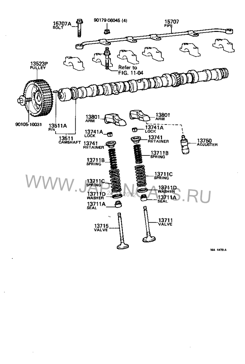

DEMOKPAT
а где тут гидрокомпенсаторы??тут система как на жигулях с рокерами!!
ты если шо спрашуй! Very Happy
тут же есть и уменя тойота!!
вот каталог по твоей
http://www.japancats.ru/toyota/Group.aspx?Model=1f6a2c1d-c9d3-4f31-98d2-cb74cb22a39d&Title=GX61-XEMFE#g&n0
 Просмотрено:  197 раз(а)

СообщениеДобавлено: Пн Дек 24, 2012 22:40    Заголовок сообщения: Ответить с цитатой
Чай я не первый раз замужем Wink
Каталоги оригинальные юзаю исправно.
Деталька под номером 13750 ADJUSTER и есть гидрокомпенсатор - толкатель Wink
Замене подлежит 2 штуки, как показал шмон.
Один нарыл за 90 грн. последний у когось завалялся, второй уже за 180 грн.
Ну да то такое, оригинальные вообще 400 - 600 стоят. Shocked
