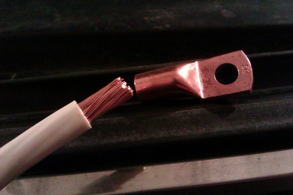

PSV.km писал(а):
масса - медный провод 25ка кажется (диаметром 08см)..
у меня от движка идет 2 массы на кузрв, еще от коробки на клему, и от кузова на клему.. масса только недавно куплена
вот клепал
 Просмотрено:  125 раз(а)
Сообщения: 17309
СообщениеДобавлено: Ср Янв 09, 2013 09:51    Заголовок сообщения: Ответить с цитатой
Такое паять надо. А с ДПКВ вы не торопитесь, где гарантия, что там майка нормальная, не холодная. Вот в тот момент, когда глючит, и проверить бы сопротивление. А тогда и вердикт выносить.

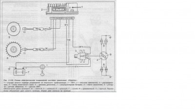

СообщениеДобавлено: Ср Янв 09, 2013 12:12    Заголовок сообщения: Ответить с цитатой
PSV.km
Вот схема зажигания.Искра может проподать,если сигнал не доходит на эбу,на каком то из проводов.Вот и проверь,когда опять заглохнет
 Просмотрено:  157 раз(а)
