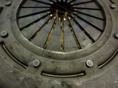

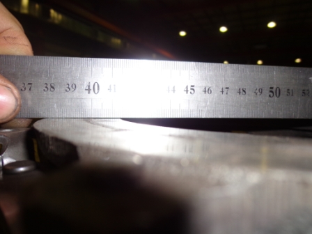

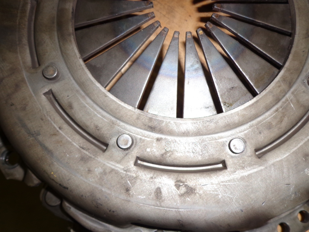

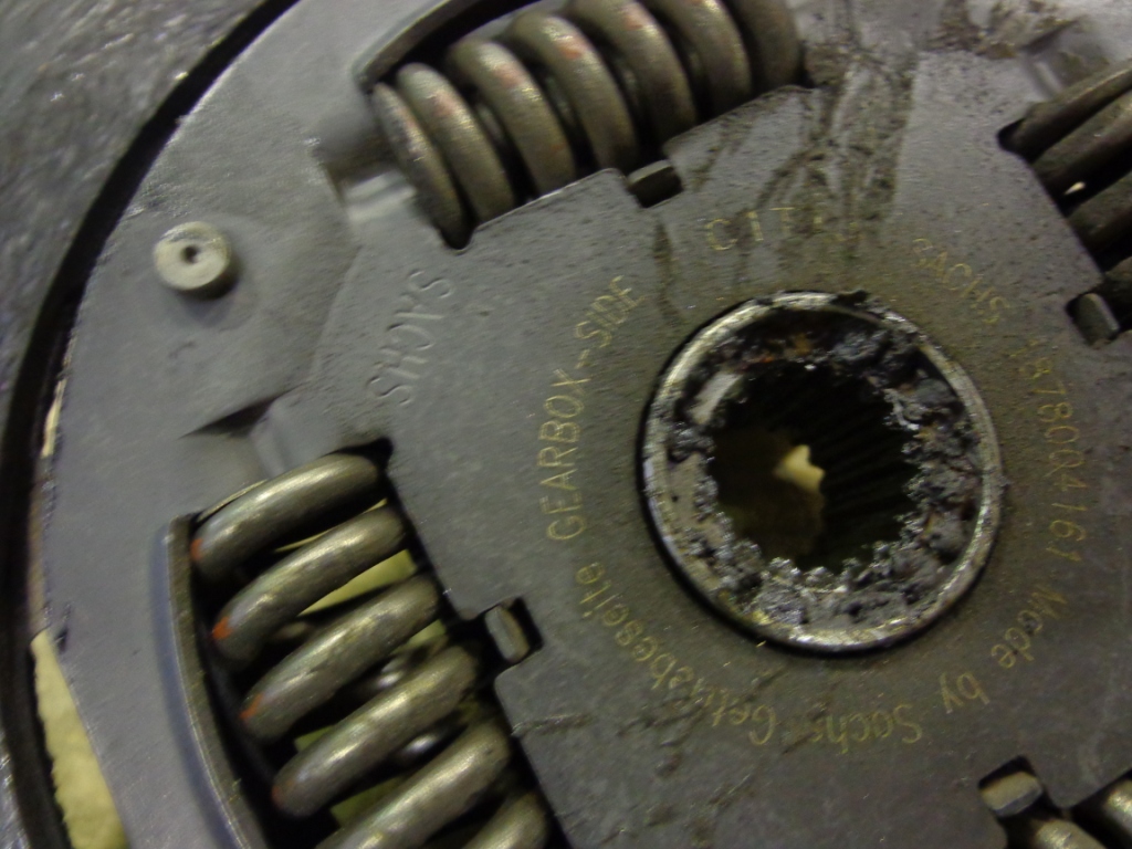

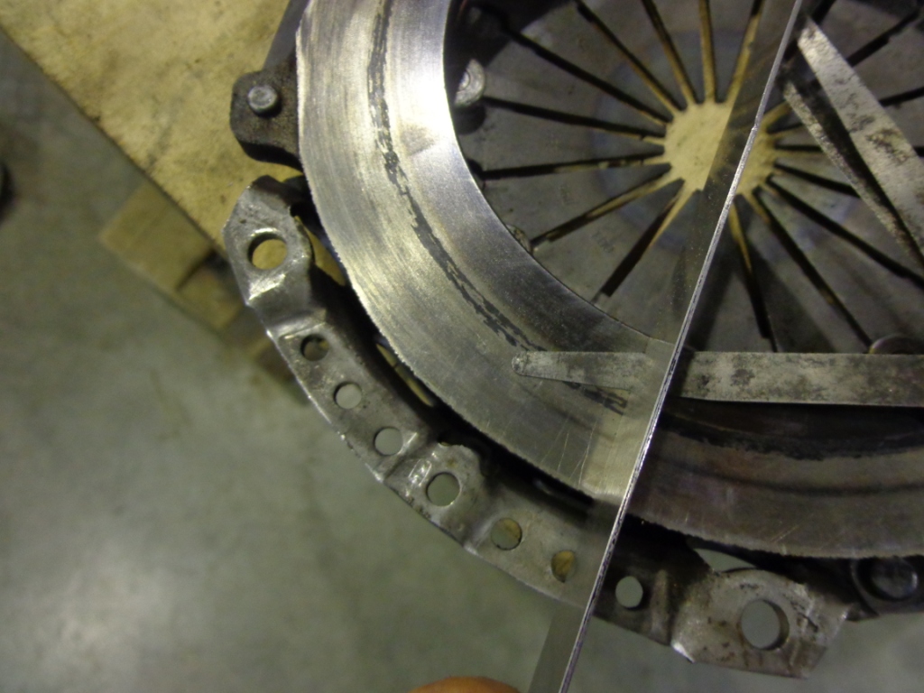

СЕГОДНЯ СНЯЛ СЦЕПЛЕНИЕ ПОЯВИЛОСЬ НЕСКОЛЬКО ВОПРОСОВ:1-НА КОРЗИНЕ РАБОЧАЯ ПОВЕРХНОСТЬ НЕ ИДЕАЛЬНО ПЛОСКАЯ .2-ИЗ КОРЗИНЫ ВЫПАЛИ МАЛЕНЬКИЕ ПРУЖИНКИ(НЕ ДЕМФЕРНЫЕ).3-ВЫЖИМНОЙ ПОДШИПНИК ЛЕГКО РАЗБЕРАЕТСЯ НА 2-Е ЧАСТИ????? 4-НА ЛЕЙКЕ ЕСТЬ ХОРОШАЯ ВЫРОБОТКА-МОЖЕТ ИЗ-ЗА НЕЁ ВЫЖИМНОЙ НЕ ПОЛНОСТЬЮ ОТХОДИЛ? СЦЕПЛЕНИЕ САКС ПРОБЕГ 3000КМ.КАКИЕ БУДУТ СООБРАЖЕНИЯ ПО ЭТОМУ ПОВОДУ. (К-Т ВАЛЕО УЖЕ ЗАКАЗАЛ)

мои соображения- тебя накололи при замене. давай фоты девайсов.

СообщениеДобавлено: Чт Май 16, 2013 17:55    Заголовок сообщения: Ответить с цитатой
