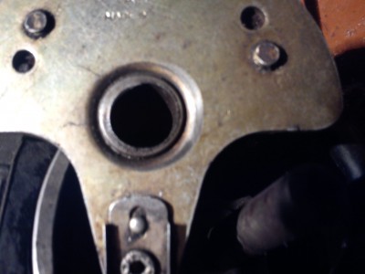

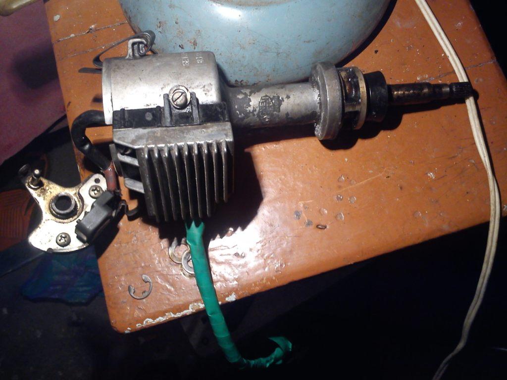

еще трамблер
 Просмотрено:  318 раз(а)

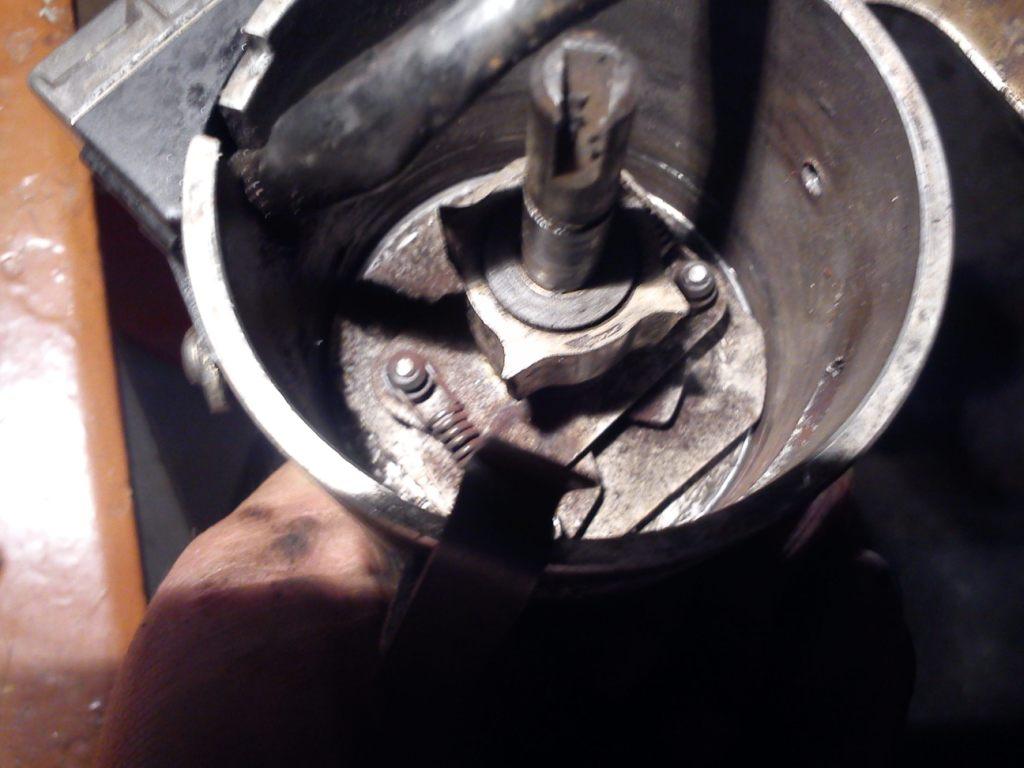

внутри
 Просмотрено:  247 раз(а)

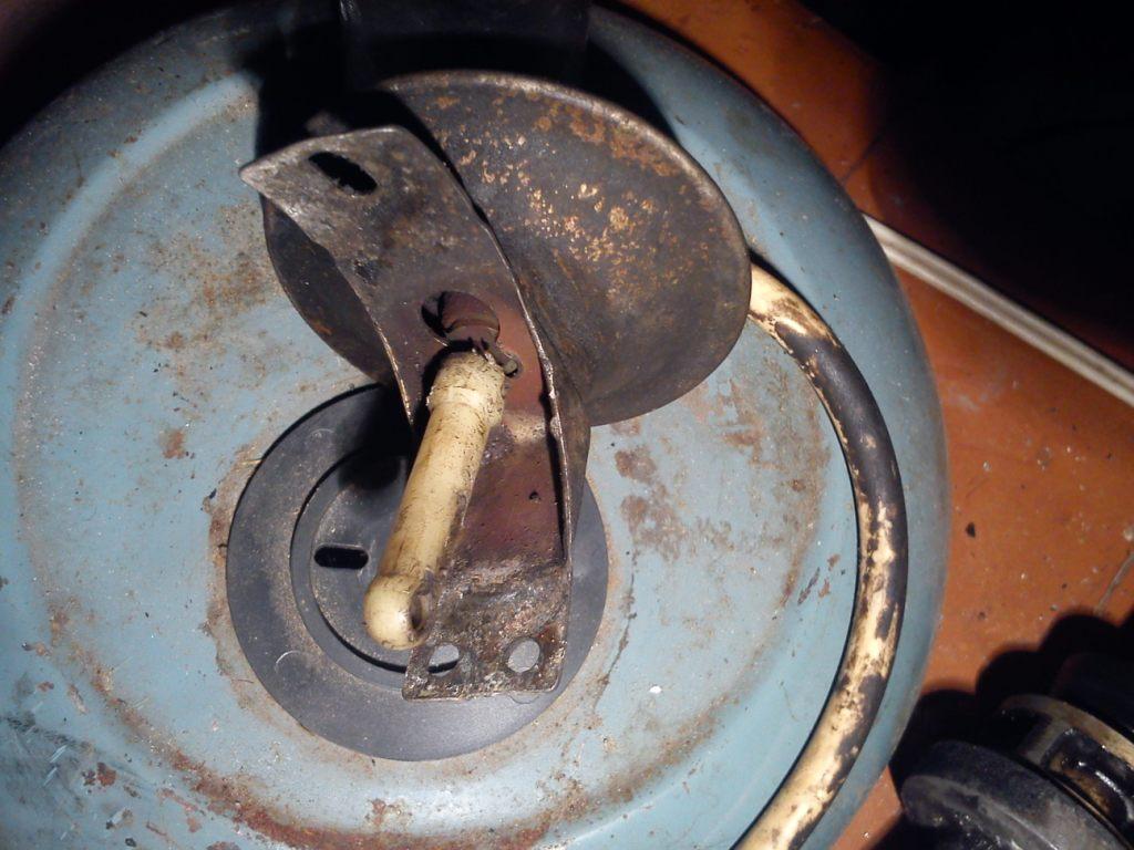

внутри трамблера
 Просмотрено:  244 раз(а)

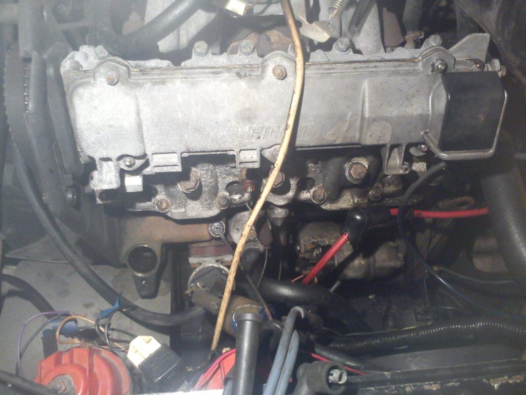

общий вид
 Просмотрено:  219 раз(а)

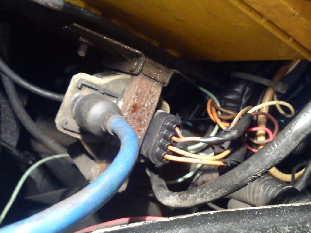

катушка
 Просмотрено:  251 раз(а)

проверь компрессию по цилиндрам, проверь метки на валах (лично у меня не совпадают, поэтому метка стоит аж больше 15 градусов, если ставить на один зуб назад то заводится плохо динамики нет и не едет), трамблер этот проще отремонтировать если уж валу совсем не труба просто токарю отдай втулку новую выточет иначе может оборвать датчик зажигания индуктивный. У самого лежит второй трамблёр на случай замены с новой втулкой и полностью в сборе.

А может ли из-за втулки в трамблере такое происходить,что искра периодически пропадает?

у тебя такой же типо как у меня. для всего прочего проверь датчик хола, ето который индуктивный в твоем трамбе.
дело в том что может с возрастом перебился проводок. пластина подвижная всеже. и иза етого может какая жилочка живая пытатся контачить, а на полную не работать.
у меня было едешь все гуд то немного дергнулось .то холостой не гугу. пока полностью не стал вот потом и искал что куда и откуда. как результат хорошо пропаял залил сверху типо смалы и все бегает.
