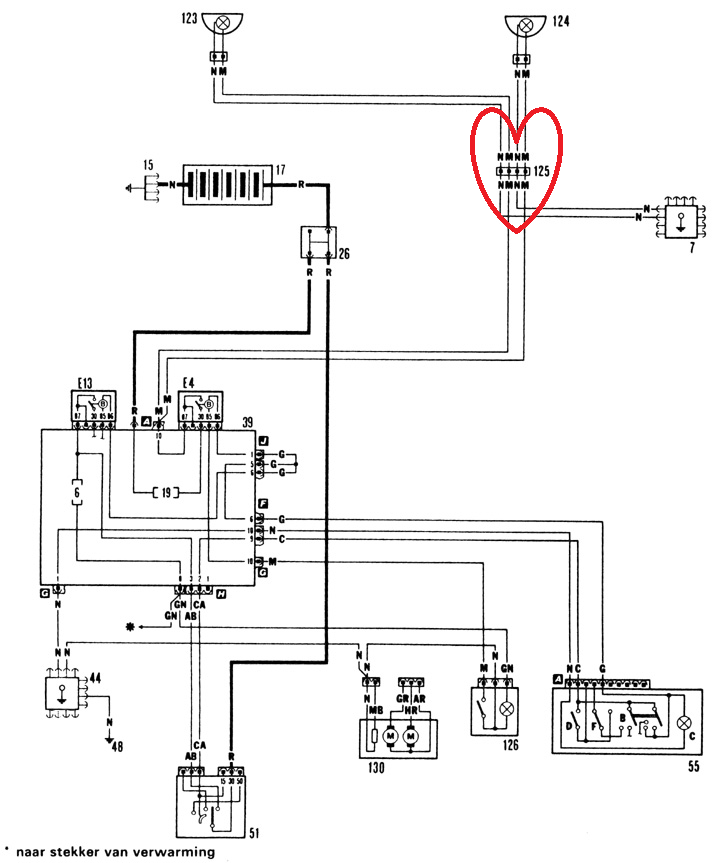

Пазл сложился.
На рисунке фишка обозначена. Осталось найти на разборке от ответную фишку.

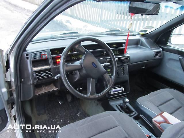

да вона рідна там два + і два -... Протестуй і сам побачиш при вмк габаритах Кнопка вкл на панелі.

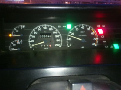

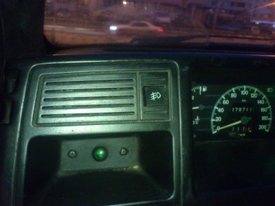

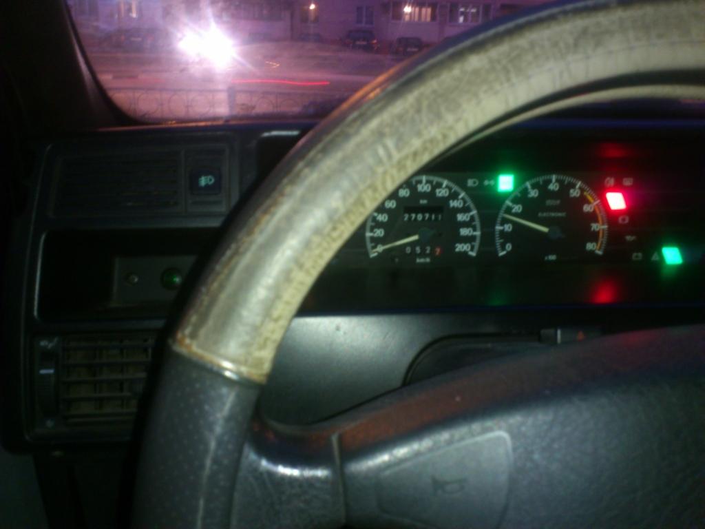

Установил себе штатные ПТФ (врезав в бампер). Проводку протягивал сам (не было штатной). Заменил и блок предохранителей и реле на расширенный (стоял маленький). В нем все реле стоят. Кнопку (от цифровой панели) врезал в свою переднюю панель переднюю панель. Подключил подсветку кнопки и вывел индикацию включения ПТФ на панель (значка только нет ).
Колхоза нет. Все "цивильно" . Но... был донор, от туда все и снял.
Хотел полностью блок кнопок от цифры вставить в свою панель... а не подходит!!! Облом был....
